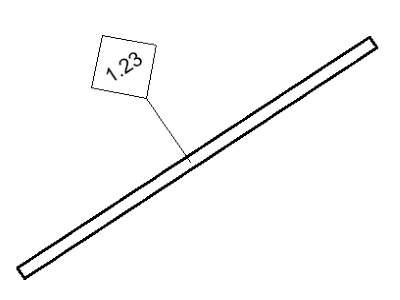

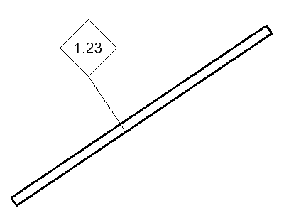

Parametr rodziny Obróć z komponentem steruje orientacją oznaczenia. Włącz ten parametr, aby umożliwić obrót oznaczenia podczas obracania oznaczonego elementu.
Użyj parametru Obróć z komponentem, aby konfigurować obracanie oznaczeń, gdy są obracane oznaczone elementy, lub pozostaw je czytelne w widoku. Ten parametr można włączyć lub wyłączyć w Edytorze rodzin. Aby uzyskać dostęp do tego parametru, kliknij kolejno kartę Utwórz (lub kartę Zmień)
panel Właściwości
(Kategoria i parametry rodziny).
Oznaczenia powierzchni, pomieszczeń i przestrzeni nie używają tego parametru — należy obrócić je ręcznie. Zobacz temat Obracanie oznaczenia.
Opcja Obrót z komponentem jest włączona. |
Opcja Obrót z komponentem jest wyłączona. |
