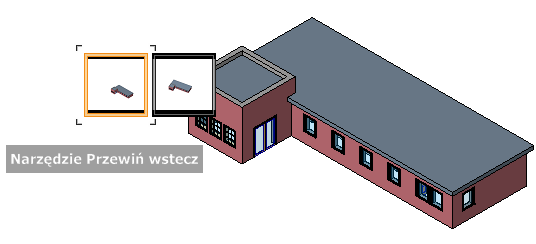

Aby wyświetlić panel Przewiń historię, przytrzymaj wskaźnik myszy nad narzędziem Przewiń znajdującym się na kole. Można przewinąć historię nawigacji. Aby przywrócić jeden z poprzednich widoków w historii nawigacji, przeciągnij suwak w lewą stronę w panelu Przewiń historię.

Zostanie wyświetlony panel Przewiń historię.
Przeciągnięcie w lewo powoduje przywrócenie starszego poprzedniego widoku. Przeciągnięcie w prawo powoduje przywrócenie widoku nowszego niż aktualnie wyświetlany. Aby móc wyświetlić widoki dostępne po prawej stronie, należy najpierw użyć narzędzia Przewiń. Bieżące położenie w historii nawigacji jest wskazywane przez pomarańczową ramkę, która jest przeciągana wzdłuż panelu Przewiń historię.
