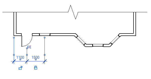

Podczas umieszczania stałych wymiarów liniowych lub kątowych razem z wymiarem wyświetlona zostaje kontrolka blokowania. Blokady wyświetlane są po zaznaczeniu:
Jeśli blokada jest otwarta, wartość wymiaru można modyfikować i element, do którego się odnosi, można dowolnie przemieszczać. Możesz kliknąć wartość wymiaru i ją zmienić.
Jeśli blokada jest zamknięta, wartość wymiaru jest stała, co zapobiega jakiejkolwiek zmianie odległości między elementami do których się odnosi. Nie możesz kliknąć wartości wymiaru, aby ją zmienić.
Zaznaczone wymiary z kontrolkami zamknięcia i otwarcia
Kliknięcie symbolu kłódki przełącza stan między zamkniętym i otwartym. Kiedy wymiar jest zamknięty, musisz go otworzyć, aby zmienić jego wartość.
