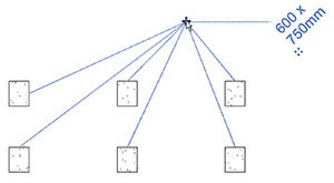

Oznacz wiele elementów tym samym oznaczeniem poprzez użycie opcji Dodaj/Usuń obiekt nadrzędny podczas umieszczania oznaczenia lub dodaj więcej obiektów nadrzędnych (linii odniesienia) do istniejących oznaczeń.
Można również dostosować wygląd linii odniesienia oznaczeń, dostosować je razem lub zmienić widoczność poszczególnych linii odniesienia oznaczeń.

Użyj polecenia Dodaj/Usuń obiekt nadrzędny, aby dodać linie odniesienia do dodatkowych elementów lub usunąć oznaczone elementy z wyboru.
Przyciąganie pojedynczych linii odniesienia oznaczeń razem i dokładne ich umieszczanie lub przesuwanie wszystkich linii odniesienia razem:
w panelu Linie odniesienia kliknij opcję
(Scal linie odniesienia).
Linie odniesienia oznaczeń można dopasować podczas umieszczania lub dla już istniejących oznaczeń.
Można oznaczyć wiele elementów, ale wyświetlać tylko jedną lub kilka linii odniesienia oznaczeń, aby rysunki były bardziej przejrzyste.
