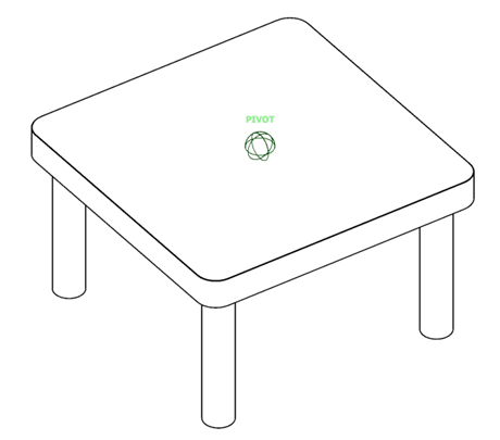

Narzędzie SteeringWheels Środek umożliwia określenie środka bieżącego widoku modelu.
| Koło Pełna nawigacja | Małe koło Pełna nawigacja | bazowe koło Widok obiektu |
Podczas przeciągania kursora myszy nad modelem obok wyświetlana jest sfera (punkt obrotu). Sfera oznacza, że punkt znajdujący się poniżej kursora będzie centrum bieżącego widoku po zwolnieniu przycisku myszy. Ta operacja skutkuje wyśrodkowaniem modelu w sferze — będzie to punkt, dookoła którego model będzie się obracać.
Środkowy punkt obrotu zapewnia lepszą kontrolę podczas obracania modelu. Punkt ten można przesunąć bliżej obszaru widoku, który ma być eksplorowany.
