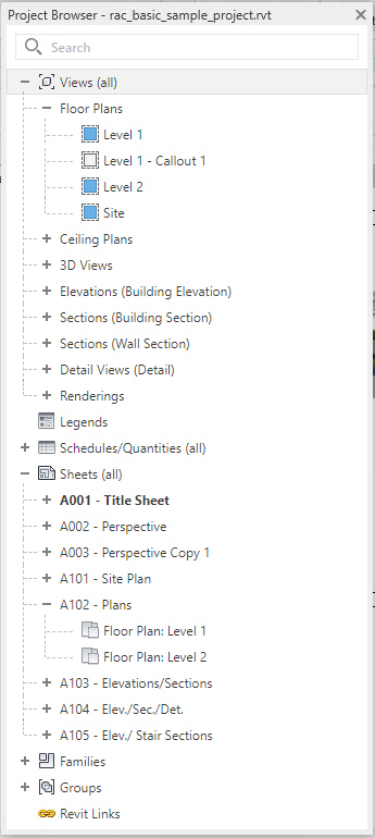

Przeglądarka projektu
W Przeglądarce projektu wyświetlana jest hierarchia logiczna wszystkich widoków, zestawień, arkuszy, grup i innych części bieżącego projektu. Rozwinięcie i zwinięcie każdej gałęzi powoduje wyświetlenie elementów, które się w niej znajdują.
Przeglądarkę projektu można otworzyć, klikając kolejno kartę Widokpanel Oknalistę rozwijaną Interfejs użytkownikaPrzeglądarka projektu lub klikając prawym przyciskiem myszy w dowolnym miejscu okna aplikacji i wybierając opcje PrzeglądarkiPrzeglądarka projektu.

Dostosowywanie Przeglądarki projektu
Nagranie wideo: Dostosowywanie Przeglądarki projektu
Aby zmienić położenie Przeglądarki projektu, przeciągnij jej pasek tytułu. Aby zmienić jej rozmiar, przeciągnij krawędź. Zmiany wielkości i położenia Przeglądarki projektu są zapisywane i przywracane po ponownym uruchomieniu aplikacji.
Możesz dostosować organizację widoków, arkuszy i zestawień/ilości w Przeglądarce projektu zgodnie ze swoim sposobem pracy. Zobacz Organizowanie Przeglądarki projektu.

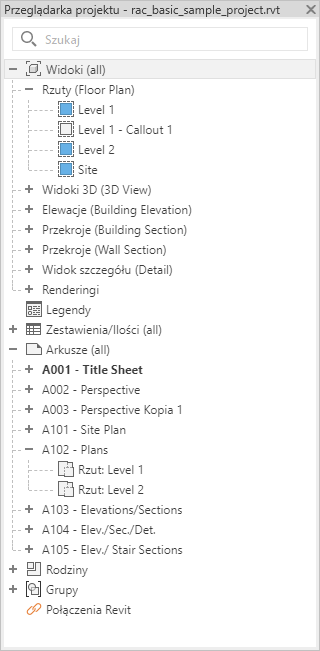

Widoki, zestawienia, arkusze
Jeśli chcesz... wtedy...
otworzyć widok dwukrotnie kliknij nazwę widoku lub kliknij prawym przyciskiem myszy nazwę, a następnie w menu kontekstowym kliknij przycisk Otwórz.
Aktywna nazwa widoku zaznaczona jest pogrubioną czcionką.
Uwaga: Szybkie kliknięcie dwukrotne powoduje otwarcie widoku. Powolne kliknięcie dwukrotne powoduje zmianę nazwy widoku.
Polecenie Otwórz obsługuje wybieranie wielu widoków, graficznych zestawień słupów, legend i zestawień.
W przypadku typów widoków, które obsługują umieszczanie na więcej niż jednym arkuszu, zostanie otwarty każdy arkusz, na którym jest wyświetlany widok.
W przypadku użycia polecenia Otwórz dla więcej niż jednego widoku wyświetlane jest okno dialogowe potwierdzenia. Zawiera opcję „Zawsze otwieraj wiele widoków”, która pozwala zapobiec ponownemu wyświetlaniu tego monitu.
otwórz arkusz, na którym jest umieszczony widok kliknij prawym przyciskiem myszy nazwę widoku, a następnie kliknij przycisk Otwórz arkusz.
Jeśli opcja Otwórz arkusz jest wyłączona w menu kontekstowym, widok albo nie jest umieszczony na arkuszu, albo jest widokiem zestawienia lub legendy, który może zostać umieszczony na więcej niż jednym arkuszu.
W przypadku użycia polecenia Otwórz arkusz dla więcej niż jednego widoku wyświetlane jest okno dialogowe potwierdzenia. Zawiera opcję „Zawsze otwieraj wiele arkuszy”, która pozwala zapobiec ponownemu wyświetlaniu tego monitu.
dodać widok do arkusza przeciągnij nazwę widoku na nazwę arkusza lub na arkusz znajdujący się w obszarze rysunku.
Możesz również kliknąć prawym przyciskiem myszy nazwę arkusza, a następnie w menu kontekstowym kliknij przycisk Dodaj widok. W oknie dialogowym Widoki wybierz widok, który ma zostać dodany, i kliknij przycisk Dodaj widok do arkusza.
Po wykonaniu jednej z powyższych czynności arkusz zostanie uaktywniony w obszarze rysunku, a dodany widok zostanie wyświetlony jako rzutnia. Podczas przesuwania wskaźnika rzutnia przesuwa się razem z nim. Kiedy rzutnia zostanie przesunięta do wybranego położenia na arkuszu, kliknij, aby ją umieścić.
usunąć widok z arkusza W obszarze nazwy arkusza kliknij prawym przyciskiem myszy nazwę widoku, a następnie kliknij opcję Usuń z arkusza. To polecenie obsługuje wybieranie wielu obiektów. Jeśli spróbujesz usunąć więcej niż jeden widok, zostanie wyświetlone okno dialogowe potwierdzenia. Można wybrać opcję usuwania wielu widoków za każdym razem.
tworzenie nowego arkusza kliknij prawym przyciskiem myszy gałąź Arkusze, a następnie wybierz polecenie Nowy arkusz.
skopiować widok kliknij prawym przyciskiem myszy nazwę widoku, a następnie kliknij opcję Powiel widokPowiel.
skopiować widok wraz z właściwymi dla niego elementami kliknij prawym przyciskiem myszy nazwę widoku, a następnie wybierz opcję Powiel widokPowiel z opisami.
Elementy charakterystyczne dla widoku (np. komponenty szczegółów i wymiary) są kopiowane do widoku.
To narzędzie jest dostępne dla rzutów, widoków odwołania, widoków kreślarskich i przekrojów. Nie możesz kopiować odwołań z rzutów.
zmienić nazwy widoków, zestawień kliknij prawym przyciskiem myszy nazwę widoku i kliknij polecenie Zmień nazwę lub wybierz ją oraz naciśnij klawisz F2 albo powoli kliknij dwukrotnie.
zmienić nazwę arkusza kliknij prawym przyciskiem myszy nazwę arkusza i kliknij polecenie Zmień nazwę lub wybierz ją oraz naciśnij klawisz F2 albo powoli kliknij dwukrotnie.
Uwaga: Szybkie kliknięcie dwukrotne powoduje otwarcie arkusza. Powolne kliknięcie dwukrotne powoduje zmianę nazwy arkusza.
zamknąć widok kliknij prawym przyciskiem myszy nazwę widoku, a następnie przycisk Zamknij.
usunąć widok kliknij prawym przyciskiem myszy nazwę widoku, a następnie przycisk Usuń.
zmienić właściwości kliknij nazwę widoku i na palecie Właściwości zmień wymagane właściwości.
rozwinąć lub zwinąć gałęzie w Przeglądarce projektu kliknij znak +, aby rozwinąć gałąź, albo znak -, aby ją zwinąć. Użyj klawiszy strzałek do przechodzenia pomiędzy gałęziami.
Aby zwinąć lub rozwinąć węzły najwyższego poziomu, w przeglądarce kliknij prawym przyciskiem myszy węzeł i wybierz opcję Rozwiń wybrane lub Zwiń wybrane.
znaleźć odpowiadające widoki kliknij prawym przyciskiem myszy nazwę widoku, a następnie wybierz opcję Wyszukaj odpowiadające widoki.
wyświetlić ikony wskazujące, które widoki znajdują się na arkuszach kliknij prawym przyciskiem myszy w Przeglądarce projektu, aby włączyć lub wyłączyć ikony.
Ikony wskazują, czy widok znajduje się na arkuszu, nie na arkuszu, czy częściowo na arkuszu zestawień. Są one wyświetlane dla wszystkich elementów wyświetlanych w widokach (w tym w graficznych zestawieniach słupów), na legendach, w zestawieniach/ilościach i w zestawieniach rozdzielnic.
Ustawienie Show View Placement On Sheet Status Icons (Pokaż umieszczenie widoku na ikonach stanu arkusza) w pliku Revit.ini steruje wyświetlaniem ikon. Zobacz Ustawienia Przeglądarki projektu w pliku Revit.ini.
umieścić wiele widoków i zestawień na arkuszu wybierz i przeciągnij je z Przeglądarki projektu lub kliknij kolejno kartę Widok panel Kompozycja arkusza Widok, aby otworzyć okno dialogowe Wybierz widok, a następnie wybierz widoki i zestawienia, które chcesz umieścić na arkuszu.
Funkcja wyszukiwania w oknie dialogowym Wybierz widok umożliwia znalezienie określonego widoku i zestawienia. Okno dialogowe umożliwia wybranie wielu pozycji. Wybrane widoki i zestawienia są umieszczane sąsiadująco na kursorze, aby ułatwić późniejszy wybór i rozmieszczenie na arkuszu.
