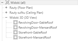

Na przykład nazwy poniższych widoków 3D wskazują warianty projektu, które będą wyświetlane w każdym widoku. (Zobacz rozdział Zmiana nazwy widoku).
