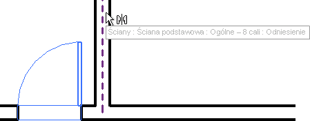

Przykład
Wybór elementu do odbicia (i skopiowania) i osi odbicia
Drzwi odbite (i skopiowane)
