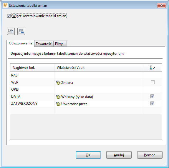

Karta Odwzorowania |
Na karcie Odwzorowania można odwzorować właściwości programu Vault na kolumny tabelki zmian. ![]() |
Nagłówek kolumny |
Nazwa kolumny wyświetlana w tabelce zmian. |
Właściwości programu Vault |
Nazwa właściwości programu Vault, która została odwzorowana na skojarzoną kolumnę tabelki zmian. Wartość tej właściwości będzie automatycznie wyświetlana w polu kolumny w tabelce zmian danego rysunku. |
Element sterujący preferencją Zwolniony i Niewydany. Zaznacz pole wyboru dowolnego wiersza, w którym system będzie aktualizował tabelkę zmian tylko na podstawie zwolnionych informacji. Jeśli pole wyboru wiersza nie będzie zaznaczone, wtedy zostaną użyte najnowsze informacje z repozytorium. |

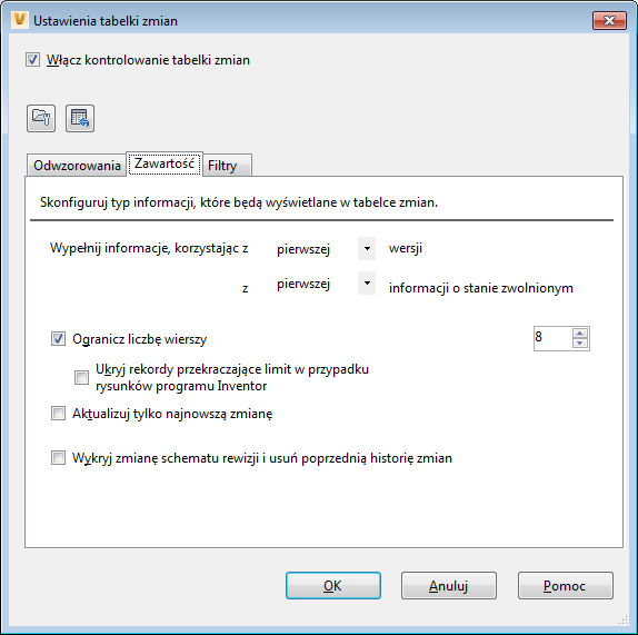

Karta Zawartość |
Na karcie Zawartość można wymusić, jakiego typu informacje mają być wyświetlane w tabelce zmian. ![]() |
Wypełnij informacje, korzystając z... |
Element sterujący wyboru wersji. Wybierz wersję i stan zwolniony, które chcesz zastosować do rekordów historii zmian. |
Pole wyboru Ogranicz liczbę wierszy |
Aby ograniczyć liczbę wierszy wyświetlanych w tabelce zmian, zaznacz pole wyboru Ogranicz liczbę wierszy. Określ limit liczby wierszy, które mają być wyświetlane, wybierając wartość za pomocą pokrętła wartości. Uwaga: Gdy opcja Ogranicz liczbę wierszy jest WŁĄCZONA, nadmiarowe rekordy są domyślnie usuwane. W przypadku rysunków programu Inventor można również wybrać opcję ukrywania tych nadmiarowych rekordów zamiast ich usuwania.
Pole wyboru Ukryj rekordy przekraczające limit w przypadku rysunków programu Inventor |
Zaznacz to pole wyboru, aby ukrywać dodatkowe rekordy rysunków programu Inventor, zamiast je usuwać. |
Aktualizuj tylko najnowszą zmianę |
Zaznacz to pole wyboru, aby uaktualniać odwzorowane wartości tylko w przypadku wiersza najnowszej zmiany w tabelce zmian. Wszystkie inne odwzorowane wartości we wcześniejszych wierszach zmian historycznych nie będą aktualizowane nawet wtedy, gdy dane w repozytorium nie będą równoważne.
Uwaga: Nawet przy włączonej opcji Aktualizuj tylko najnowszą zmianę funkcja tabelki zmian programu Vault będzie nadal usuwała wiersze zmian, które nie zostały znalezione w programie Vault.
Wykryj zmianę schematu rewizji i usuń poprzednią historię zmian |
W przypadku używania wielu schematów rewizji zaznacz to pole wyboru, aby zapewnić, że będzie używany bieżący schemat rewizji. Wiersze zmian historycznych starszego schematu rewizji zostaną zastąpione bieżącym schematem rewizji. |

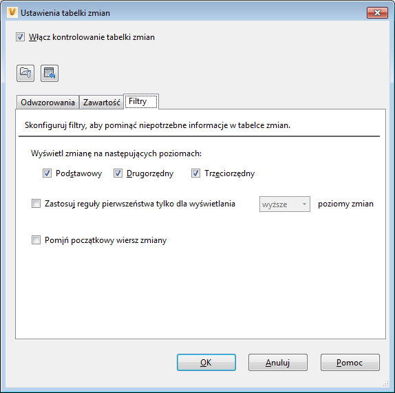

Karta Filtry |
Na karcie Filtry można doprecyzować dane wyświetlane w tabelce zmian przez zastosowanie filtrów poziomu zmian. ![]() |
Wyświetl zmianę na następujących poziomach |
Zaznacz pole wyboru dla każdego poziomu zmiany, który ma być wyświetlany w tabelce zmian. Na przykład, w przypadku rysunku oznaczonego jako zmiana B.2.1, jeśli użytkownik zaznaczy tylko pola wyboru Podstawowy i Drugorzędny, w tabelce zmian będzie wyświetlane tylko oznaczenie B.2. Aby uzyskać więcej informacji na temat podstawowych, drugorzędnych i trzeciorzędnych poziomów zmiany, zobacz temat Schematy rewizji. |
Zastosuj reguły pierwszeństwa, aby wyświetlić tylko X poziomy zmian |
Gdy w grupie zmian istnieje wiele poziomów zmiany, konieczne jest ustalenie, który poziom zmiany ma być wyświetlany. Zaznacz to pole wyboru, a następnie wybierz, czy w tabelce zmian mają być wyświetlane najwyższe czy najniższe poziomy zmiany. Ten wybór ma pierwszeństwo przed opcją Wyświetl zmianę na następujących poziomach. |
Pomiń początkowy wiersz zmiany |
Zaznacz to pole wyboru, aby w tabelce zmian pomijać początkowy wiersz zmiany. Niektórzy użytkownicy uważają, że jeśli początkowa wartość zmiany (np. A) jest już ujęta w tabelce rysunkowej dla danej tabelki zmian, to jej powtórzenie w postaci pierwszego wiersza zmiany jest zbędne. W wyniku zaznaczenia tego pola wyboru w pierwszym wierszu zmiany w tabelce zmian pojawi się kolejna wartość zmiany (np. A.1). |
