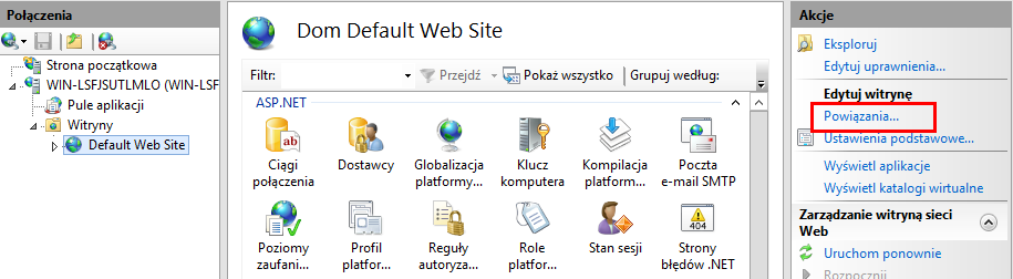

-  Rozwiń drzewo Witryny i wybierz witrynę internetową, w której jest hostowany katalog wirtualny AutodeskDM. Na poniższym obrazie witryną WWW jest Domyślna witryna sieci Web. Wybierz opcję Domyślna witryna sieci Web i w panelu Akcje kliknij opcję Powiązania.
- Usuń powiązanie https.

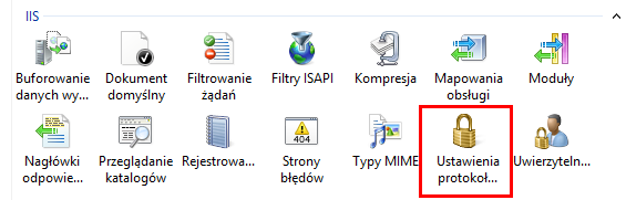

- Wybierz katalog wirtualny AutodeskDM  Services i dwukrotnie kliknij ikonę Ustawienia protokołu SSL. Services i dwukrotnie kliknij ikonę Ustawienia protokołu SSL.
- Na stronie Ustawienia protokołu SSL usuń zaznaczenie opcji Wymagaj protokołu SSL.
