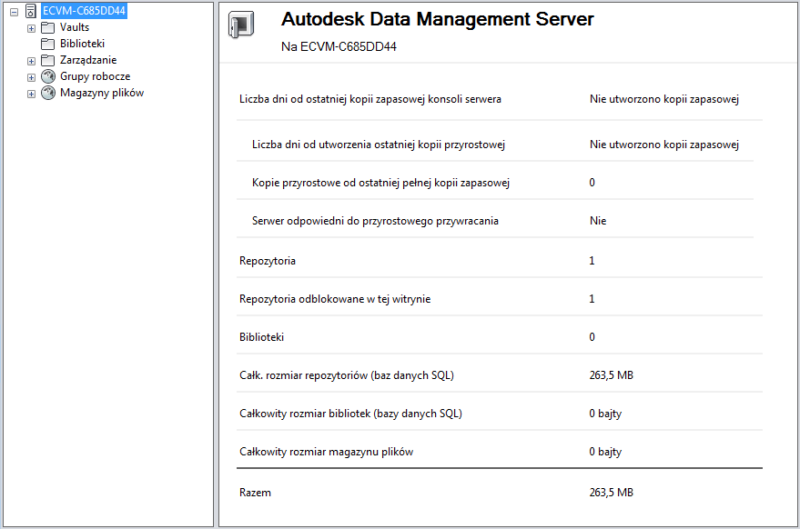

Można wyświetlić szczegółowe informacje dotyczące wybranego programu Vault Server, w tym liczbę dni od ostatniego wykonania kopii zapasowej konsoli serwera, liczbę włączonych repozytoriów i liczbę bibliotek.
- W panelu nawigacji programu ADMS Console kliknij najwyższy węzeł.
Zostanie wyświetlona zbiorcza statystyka serwera repozytorium. Obejmuje ona:
- nazwę komputera prowadzącego serwer
- liczbę dni od wykonania poprzedniej pełnej kopii zapasowej i przyrostowej kopii zapasowej
- liczbę repozytoriów na serwerze
- liczbę repozytoriów dostępnych w tej witrynie
- liczbę bibliotek Content Center na serwerze (nie dotyczy programu AutoCAD Civil 3D)
- całkowitą ilość miejsca zajmowaną przez repozytoria
- ilość miejsca zajmowanego przez biblioteki Content Center (nie dotyczy programu AutoCAD Civil 3D)
- ilość miejsca zajmowaną przez magazyn plików
- całkowitą ilość miejsca zajmowaną przez serwer repozytorium
