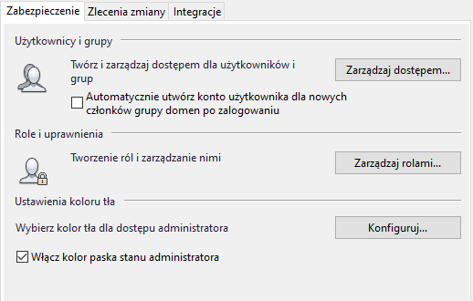

Ustawienia globalne zabezpieczeń
Na karcie Zabezpieczenie w oknie dialogowym Ustawienia globalne można udzielić użytkownikom dostępu do repozytorium i przypisać im uprawnienia.
Można także tworzyć grupy użytkowników oraz przypisywać do nich uprawnienia dostępu i role. Role przypisane do użytkownika lub grup definiują uprawnienia użytkowników lub członków grupy.
Dostęp do karty Zabezpieczenie w oknie dialogowym Ustawienia globalne
  1. Wybierz opcje Narzędzia > Administracja > Ustawienia globalne.
  2. W oknie dialogowym Ustawienia globalne kliknij kartę Zabezpieczenia.
Użytkownicy i grupy
Kliknij przycisk Zarządzaj dostępem, aby utworzyć konta użytkowników i grup oraz zarządzać nimi.
Konto użytkownika serwera repozytorium można utworzyć automatycznie, gdy użytkownik systemu Windows jest członkiem grupy usługi Active Directory i ma dostęp do serwera Vault oraz zaloguje się do programu klienta Autodesk Data Management za pomocą uwierzytelniania Windows. Jest ona włączona domyślnie.
Uwaga: Serwer, na którym jest zainstalowany program Autodesk Vault Server, musi obsługiwać uwierzytelnianie Windows.
Uwaga: Funkcja uwierzytelniania systemu Windows jest dostępna w programie Autodesk Vault Professional.
Role i uprawnienia
Kliknij przycisk Zarządzaj rolami, aby zarządzać rolami i uprawnieniami przypisanymi do tych ról.
Ustawienia koloru tła
Kliknij przycisk Konfiguruj, aby określić kolor paska stanu, który umożliwi łatwe zidentyfikowanie dostępu administratora. Upewnij się, że zaznaczone jest pole wyboru Włącz kolor paska stanu administratora.
