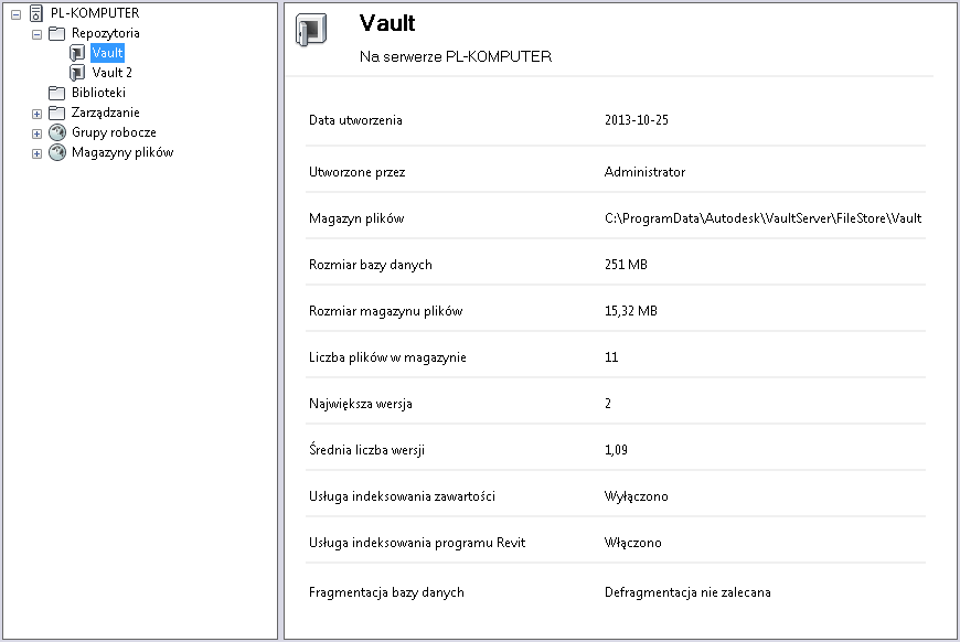

W przypadku określonego repozytorium można wyświetlić informacje szczegółowe.
	 - W panelu nawigacji programu ADMS Console wybierz repozytorium z folderu Repozytoria.
Zostanie wyświetlona zbiorcza statystyka wybranego repozytorium. Obejmuje ona:
	 - datę utworzenia repozytorium
- nazwę konta, przez które zostało utworzone repozytorium
- położenie magazynu plików
- liczbę plików w magazynie plików
- całkowitą ilość miejsca zajmowaną przez bazę danych repozytorium
- ilość miejsca zajmowaną przez magazyn plików
- najwyższy numer wersji każdego pliku
- średnią liczbę wersji wszystkich plików w repozytorium
- czy zalecana jest defragmentacja bazy danych
