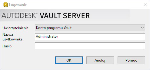

Można zalogować się do programu ADMS Console, korzystając z konta z uprawnieniami administratora.
Uwaga:  Do uruchomienia programu Autodesk Data Management Server Console są wymagane prawa administratora systemu Windows.
- W menu Start systemu Windows® wybierz kolejno Autodesk Data Management ► Autodesk Data Management Server Console [wersja].
		  Zostanie wyświetlone okno dialogowe Logowanie.
-  Wybierz odpowiednią metodę uwierzytelniania:
		  -  Konto programu Vault: Jest wymagana nazwa użytkownika i hasło specyficzne dla programu Vault.
-  Konto systemu Windows: są używane poświadczenia usługi Active Directory systemu Windows (wprowadzane automatycznie).
-  Autodesk ID: są używane poświadczenia Autodesk ID.
- Podaj nazwę użytkownika i hasło konta administratora repozytorium. Jeśli używasz usługi Windows Active Directory, te dane zostaną wprowadzone automatycznie.
Po wybraniu identyfikatora Autodesk ID należy zalogować się na koncie w portalu Autodesk Account.
- W oknie dialogowym Autodesk — Zaloguj wprowadź adres e-mail użyty podczas rejestrowania konta.
- Wprowadź hasło.
- Kliknij przycisk Zaloguj.
