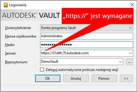

Logowanie do bramy odbywa się w taki sam sposób jak logowanie do repozytorium za pośrednictwem bezpośredniego połączenia z serwerem. W polu Serwer, zamiast nazwy serwera, jest wprowadzany adres URL HTTPS do bramy (nazwa hosta bramy, wyświetlana, gdy bramą zarządza administrator). Klienci programu Vault nie mogą połączyć się z bramą, jeśli adres URL nie zawiera ciągu https://.
