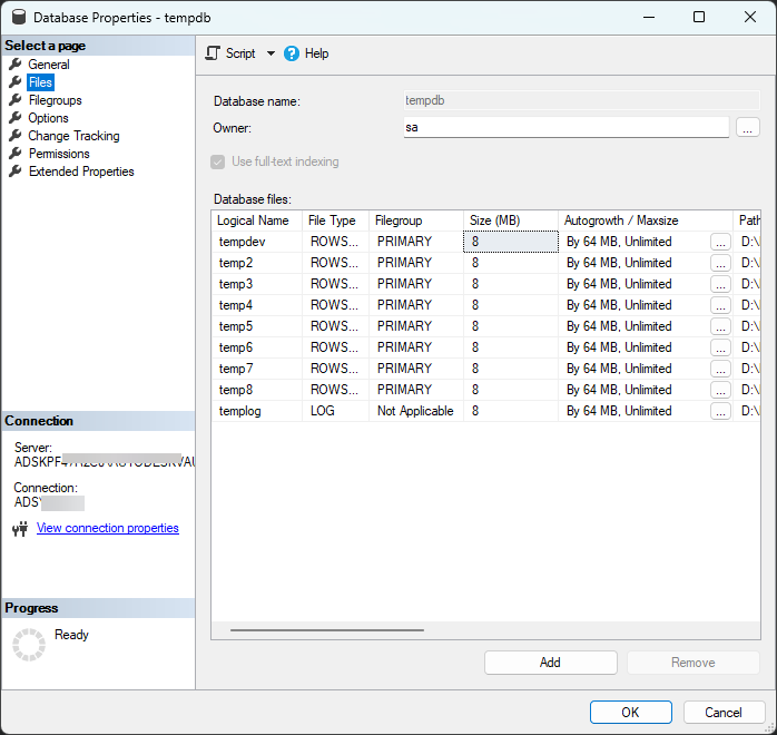

- Prawym przyciskiem myszy kliknij pozycję tempdb i wybierz opcję Properties (Właściwości).
- Wybierz stronę Files (Pliki).
- W przypadku systemu wielordzeniowego należy skonfigurować dodatkowe pliki danych, korzystając z poniższych wytycznych. W przypadku używania systemu jednordzeniowego przejdź do kroku d poniżej.
		  -  Liczba dostępnych procesorów logicznych/wirtualnych powinna być równa liczbie plików danych. Przykładowo, jeśli komputer ma 12 procesorów logicznych, będzie potrzebny 1 plik .mdf i 11 plików .ndf. Jeśli ważne jest miejsce na dysku, można ustawić w polu „Size” (Rozmiar) wartość 512 MB zamiast 1024 MB.
				Uwaga: W przypadku programu SQL 2016 lub nowszego, plik danych będzie miał domyślnie niższą z wartości: 8 lub liczbę rdzeni logicznych wykrytych przez konfigurację. Wartość może zostać zwiększona zgodnie z wymaganiami dla określonego obciążenia roboczego. Nazwy dodatkowych plików danych będą zgodne z konwencją nazewnictwa tempdb_mssql_#.ndf, gdzie # oznacza numer porządkowy pliku dla każdego dodatkowego pliku.
- Kliknij przycisk Add (Dodaj), aby dodać kolejne pliki danych.
-  Jeśli to konieczne, nazwij nowe pliki temp2, temp3, ....
- Ustaw rozmiar każdego pliku danych na 1024 MB. Jeśli w sumie używanych jest 8 plików danych, rozmiar może wynosić 512 MB.
- Ustaw opcję Autogrowth (Automatyczne zwiększanie rozmiaru) na 100 MB i nieograniczone zwiększanie dla każdego pliku danych.

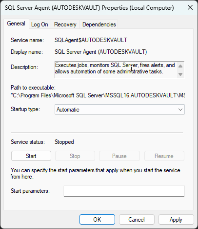

- Odszukaj usługę agenta programu SQL Server (AUTODESKVAULT).
- Kliknij prawym przyciskiem myszy pozycję usługi SQL Server Agent (AUTODESKVAULT) i wybierz polecenie Właściwości.
- Zmień Typ uruchomienia na Automatyczny i uruchom usługę.

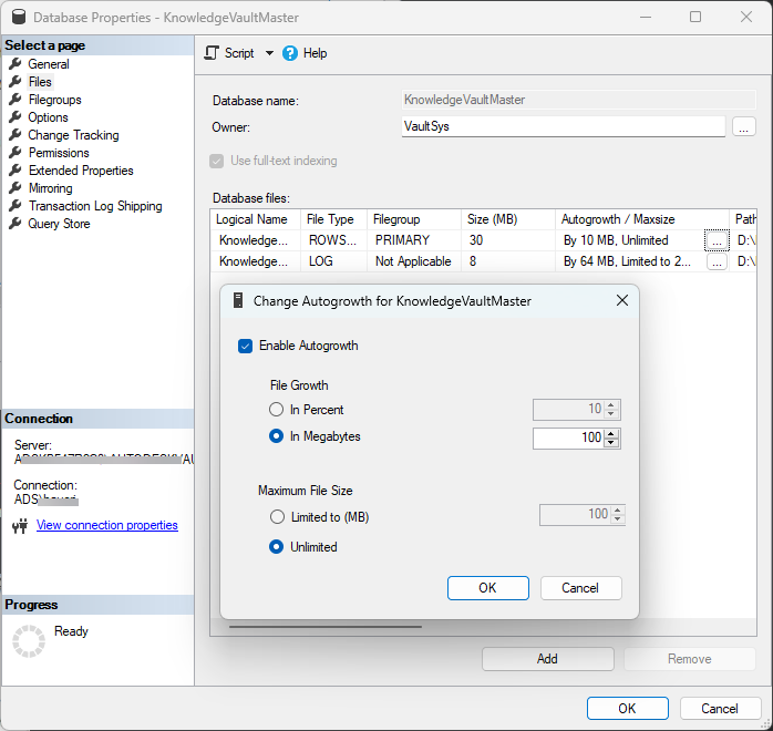

- Kliknij prawym przyciskiem myszy bazę danych programu Vault i wybierz opcję Properties (Właściwości).
- Na stronie Files (Pliki) ustaw:
			 - wartość Autogrowth (Automatyczne zwiększanie rozmiaru) dla wszystkich baz danych <Vault> na „by 100MB, unrestricted growth” (o 100 MB, nieograniczone zwiększanie);
- wartość Size (Rozmiar) dla wszystkich plików <Vault>_log na 500 MB;
- wartość Autogrowth (Automatyczne zwiększanie rozmiaru) dla plików <Custom_Library> na 25 MB;
- wartość Autogrowth (Automatyczne zwiększanie rozmiaru) dla wszystkich plików _log na „By 10 percent, unrestricted growth” (O 10 procent, nieograniczone zwiększanie).

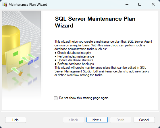

- Kliknij prawym przyciskiem myszy folder Maintenance Plan (Plan konserwacji), a następnie wybierz opcję Maintenance Plan Wizard (Kreator planu konserwacji). Kliknij przycisk Dalej.

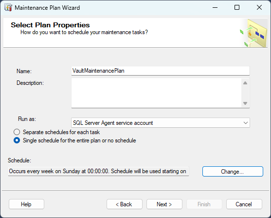

- W oknie dialogowym Select Plan Properties (Wybieranie właściwości planu) wprowadź Vault Maintenance Plan (Plan konserwacji programu Vault) jako nazwę, a następnie kliknij przycisk Change (Zmień), aby ustawić harmonogram.
- W oknie dialogowym Właściwości harmonogramu zadań skonfiguruj plan tak, aby był uruchamiany po zakończeniu tworzenia kopii zapasowej wykonywanej przez konsolę programu Autodesk Vault Server. W zależności od wielkości zestawu danych koniecznie może być uruchamianie tego harmonogramu w innym dniu tygodnia i o innej porze. Można uruchomić to zadanie w sobotę, aby określić czas potrzebny do jego zakończenia, a następnie wybrać najlepszą porę jego regularnego uruchamiania.

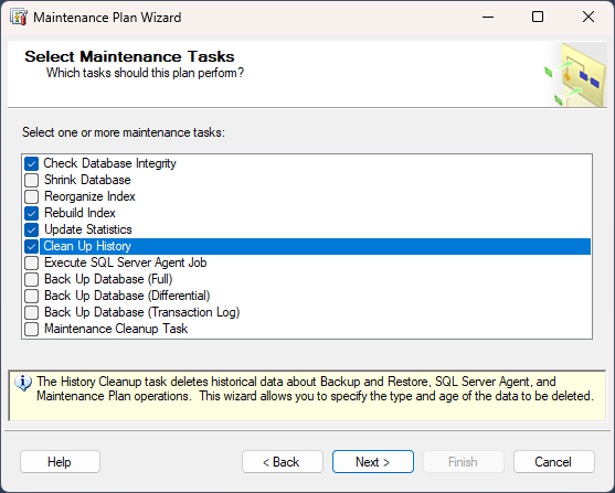

- W oknie Wybierz zadanie konserwacji zaznacz następujące opcje:

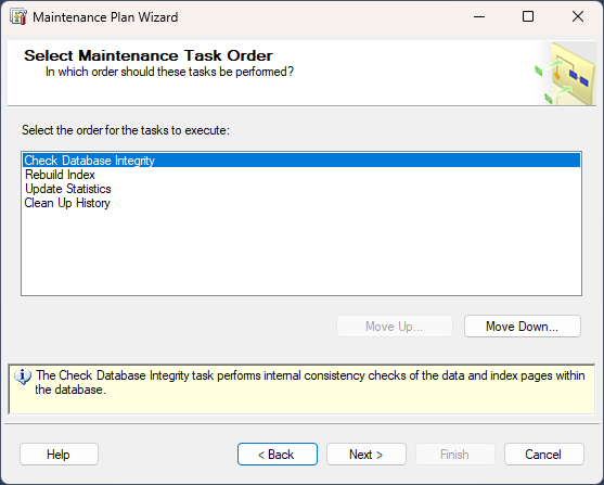

- W oknie Wybierz kolejność zadań konserwacji ustaw kolejność w następujący sposób:

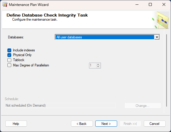

- W oknie dialogowym Define Database Check Integrity Task (Definiowanie zadania sprawdzania integralności bazy danych) wybierz pozycję All user databases (Wszystkie bazy danych użytkowników) z listy rozwijanej baz danych, a następnie zaznacz pole wyboru Include Indexes (Uwzględnij indeksy) i Physical Only (Tylko fizyczne).

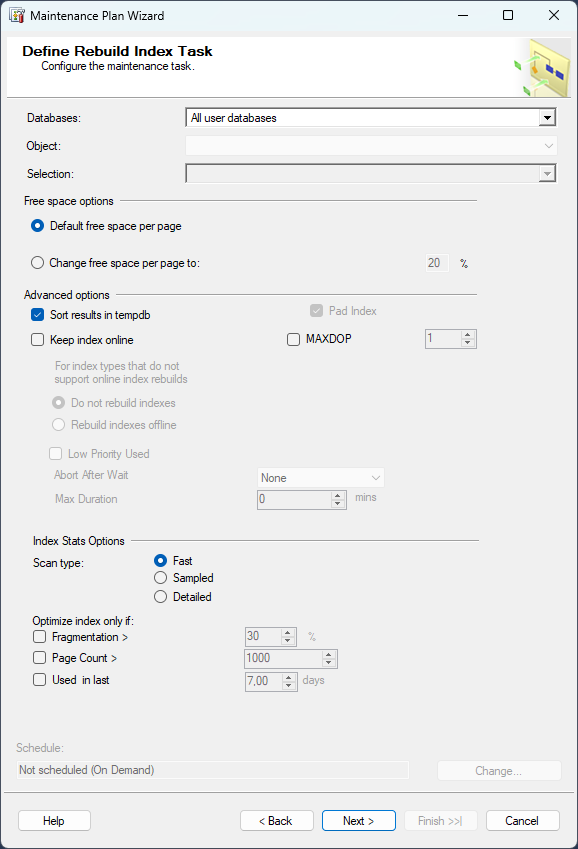

- W oknie dialogowym Define Rebuild Index Task (Definiowanie zadania odbudowania indeksu) wybierz pozycję All user databases (Wszystkie bazy danych użytkownika) z listy rozwijanej Databases (Bazy danych).

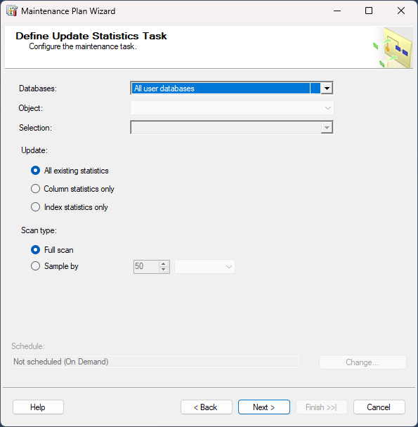

- W oknie dialogowym Define Update Statistics Task (Definiowanie zadania aktualizacji statystyki) wybierz następujące opcje:

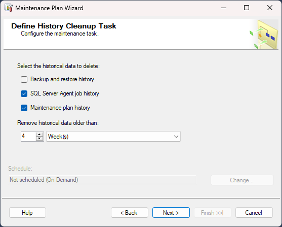

- W oknie dialogowym Define Cleanup History Task (Definiowanie zadania oczyszczania historii) w razie potrzeby wybierz opcje oczyszczania.
