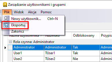

Aby wyeksportować listę użytkowników lub grup:
  1. W oknie dialogowym Zarządzanie użytkownikami wybierz kartę Użytkownicy, aby wyeksportować profil użytkownika, lub wybierz kartę Grupy, aby wyeksportować profil grupy.
  2. Kliknij Plik > Eksportuj.
  3. Określ położenie, do którego chcesz wyeksportować plik, i kliknij przycisk OK.
