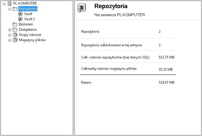

Można wyświetlić podsumowanie repozytoriów włączonych w wybranej witrynie. Klikając określone repozytoria, można je wyświetlać i nimi zarządzać.
- W panelu nawigacji programu ADMS Console kliknij opcję Repozytoria.
Zostanie wyświetlona zbiorcza statystyka serwera repozytorium. Obejmuje ona:
- liczbę repozytoriów na serwerze
- liczba repozytoriów dostępnych w tej witrynie
- całkowitą ilość miejsca zajmowaną przez repozytoria
- ilość miejsca zajmowaną przez magazyn plików Uwaga: Repozytoria, które nie zostały migrowane nie są ujęte w tym obliczeniu. Niektóre repozytoria, utworzone przed wersją 3.0 mogą posiadać pliki porzucone w magazynie plików. Te pliki mogą znajdować się w magazynie plików, ale nie posiadają żadnego wpisu w bazie danych. Są one uwzględnione w całkowitym rozmiarze magazynu plików.
- całkowitą ilość miejsca zajmowaną przez serwer repozytorium
