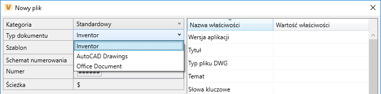

Domyślnie okno dialogowe Nowy plik programu Data Standard zawiera pole kombi o nazwie Typ dokumentu.
Gdy użytkownik wybierze opcję z listy Typ dokumentu i kliknie przycisk OK, funkcja Nowy plik programu Data Standard zacznie szukać szablonu w ścieżce folderu programu Vault skojarzonej z tym typem dokumentu. Szablon jest używany do generowania nowego pliku.

Element <Name> definiuje wartość wyświetlaną w polu kombi w oknie dialogowym Nowy plik. Element <TemplatePath> jest niewidoczny dla użytkownika, ale służy do ustawiania wartości „TemplatePath” w modelu widoku.
Pole kombi Typ dokumentu wygląda następująco:
<Label Content="Document Type" Grid.Row="2" Grid.Column="0" />
<ComboBox ItemsSource="{Binding Source={StaticResource DocTypes}, XPath=DocTypeInfo}"
Name="DocTypeCombo"
Grid.Row="2"
Grid.Column="1"
IsEnabled="{Binding IsNewEntryDialog}"
DisplayMemberPath="Name"
SelectedValuePath="TemplatePath"
SelectedValue="{Binding TemplatePath}"
SelectedIndex="0"></ComboBox>
Atrybut DisplayMemberPath określa, który element ze źródła danych jest używany do wyświetlania w polu kombi. W tym przypadku jest ustawiona wartość „Name”.
Atrybut SelectedValuePath określa, które element ze źródła danych („TemplatePath”) jest ustawiony jako wartość ścieżki szablonu, która ma być używana.
Atrybut SelectedValue="{Binding TemplatePath}" ustawia wybraną ścieżkę folderu w modelu widoku. Nową właściwość powiązania „TemplatePath” należy dodać do modelu widoku.
