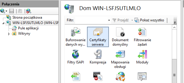

-  Wybierz węzeł serwera w widoku drzewa, a następnie kliknij dwukrotnie element Certyfikaty serwera w widoku listy.

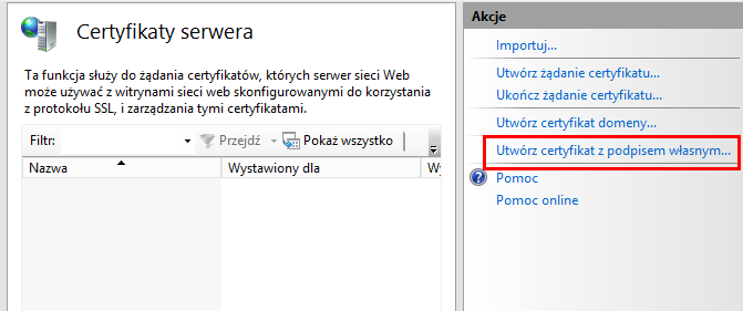

-  Kliknij opcję Utwórz certyfikat z podpisem własnym... w panelu Akcje.

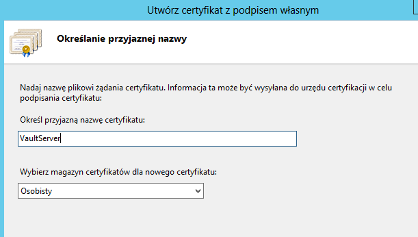

- Wprowadź przyjazną nazwę i kliknij przycisk OK.
