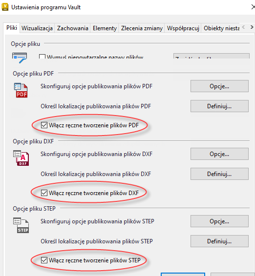

Dowiedz się, jak utworzyć kopię pliku w formacie DXF, PDF lub STEP (STP)za pomocą pliku CAD.
Za pomocą tego polecenia można tworzyć pliki DXF, PDF i STEP (STP) bez konieczności przechodzenia przez zmianę stanu cyklu rozwojowego pliku CAD.

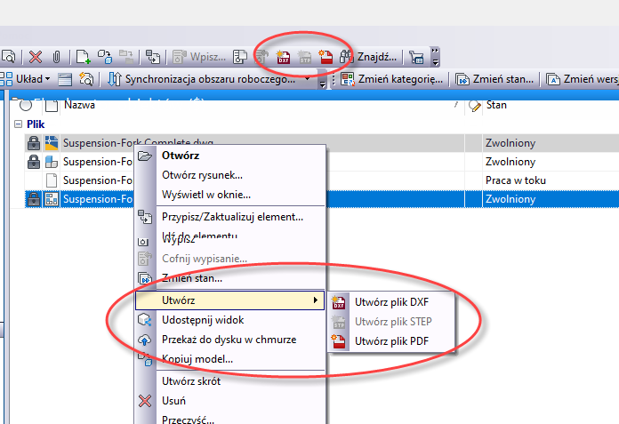

Wybierz plik CAD, na podstawie którego chcesz ręcznie utworzyć plik.
Kliknij prawym przyciskiem myszy i wybierz opcję Utwórz > Utwórz plik (DXF, PDF, STEP). Możesz też wybrać polecenie z paska narzędzi.
Alternatywnie, na pasku narzędzi kliknij kolejno opcje Akcje > Utwórz i wybierz polecenie Utwórz (plik DXF, PDF, STEP).
WAŻNE: polecenia Utwórz plik DXF, Utwórz plik PDF i Utwórz plik STEP są dostępne tylko w przypadku najnowszej wersji pliku, a nie dotyczą historycznych wersji/zmian plików CAD.
