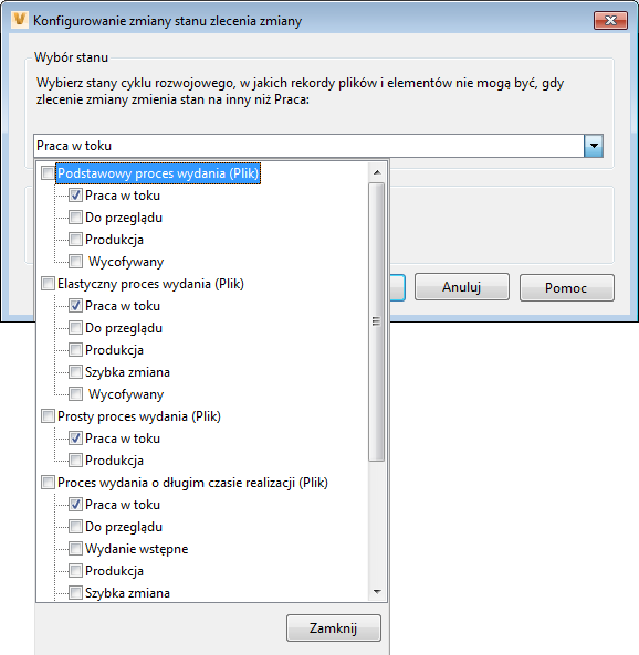

Zapobieganie zmienianiu stanu Praca zleceń zmiany na podstawie stanów cyklu rozwojowego pliku i elementu
Można ograniczyć zmienianie stanu Praca zlecenia zmiany, o ile jej rekordy elementu i pliku nie znajdują się w wybranych stanach cyklu roboczego.
Te pliki i elementy muszą być wymienione na karcie Rekordy zlecenia zmiany, a nie na karcie Pliki.
  1. W programie Vault Client kliknij kolejno Narzędzia Administracja Ustawienia programu Vault.
  2. W oknie dialogowym Ustawienia repozytorium wybierz kartę Zlecenia zmian.
  3. Kliknij przycisk Konfiguruj obok opcji Ogranicz zmienianie stanu „Praca” zleceń zmiany na podstawie stanów cyklu rozwojowego pliku i elementu.
  4. Wybierz stany cyklu roboczego, w jakich nie może być element lub plik, aby stan zlecenia zmiany mógł zostać zmieniony na inny niż Praca.
  5. Kliknij przycisk Zamknij.
  6. Wybierz, czy te ustawienia mają zostać zastosowane do elementów, plików czy obu.
  7. Kliknij przycisk OK, aby zapisać zmiany.
