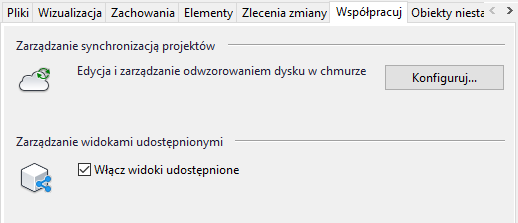

Administratorzy mogą włączać i wyłączać funkcję Widoki udostępnione i narzędzie Project Sync oraz zarządzać nimi.
Uzyskaj dostęp do karty Współpraca.
Skonfiguruj synchronizację plików między programem Vault a dyskami w chmurze Autodesk. Za pomocą narzędzia Project Sync możesz:
Synchronizacja ręczna umożliwia przekazywanie zawartości do dysku w chmurze lub pobieranie jej z niego na żądanie.
