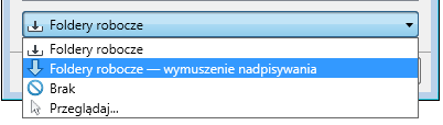

Menu rozwijane Foldery robocze
Określ, czy do przechowywania lokalnych kopii pobieranych obiektów ma być używany domyślny folder roboczy czy inny, wskazany przez użytkownika. Można również wybrać brak folderu roboczego.
Uwaga: Więcej informacji można znaleźć w temacie Zarządzanie folderem roboczym.
