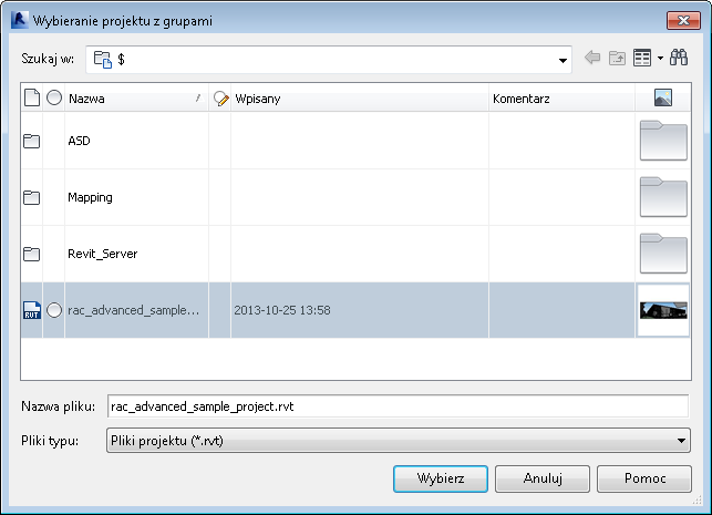

  1. Otwórz projekt za pomocą programu Revit i zaloguj się do programu Vault.
  2. Ze wstążki Vault w programie Autodesk Revit wybierz polecenie Wczytaj grupy.
    Uwaga: Jeśli arkusz jest w aktywnym widoku, polecenie Wczytaj grupy jest wyłączone.
    Zostanie otwarte okno dialogowe Wybieranie projektu z grupami.
  3. Wybierz plik .rvt i kliknij przycisk Wybierz, aby zobaczyć, które grupy są dostępne.

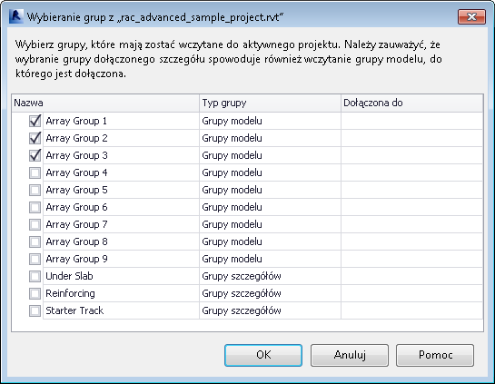

    Zasady dotyczące wybierania grup
      W przeciwieństwie do programu Revit, można wybrać, które grupy mają zostać wczytane z programu Vault.
    • W przypadku zaznaczenia grupy macierzystej wszystkie grupy pochodne zostaną automatycznie zaznaczone do wczytania.
    • W przypadku odznaczenia grupy pochodnej grupa macierzysta zostanie automatycznie odznaczona i również nie zostanie wczytana.
    • Jeśli plik zawiera grupę typu dołączona grupa szczegółu i ta grupa zostanie wybrana, zostaną wczytane wszystkie pliki pochodne, a także jego grupa modelu.
    • Grupy mogą mieć takie same nazwy w ramach jednego pliku tylko wtedy, gdy mają różne typy grup.
  4. Wybierz co najmniej jedną grupę do wczytania i kliknij przycisk OK, aby wczytać wystąpienie wybranych grup do bieżącego projektu programu Revit.
