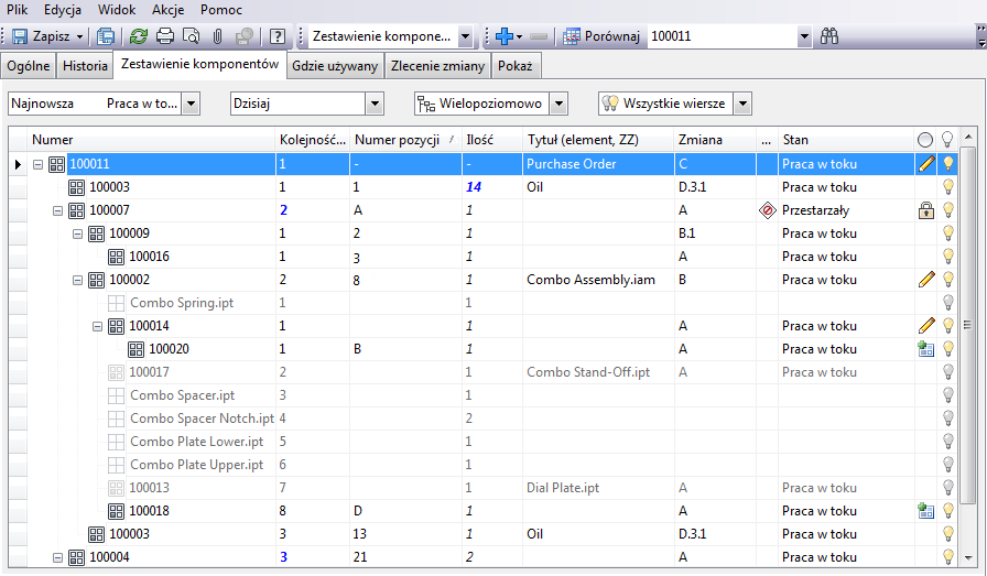

Ikony stanu zestawienia komponentów (BOM)
Poznanie ikon i ustawień stanu na karcie Zestawienie komponentów umożliwi optymalne zarządzanie zestawieniami komponentów.
Uwaga: Funkcja Zestawienie komponentów (BOM) jest dostępna tylko w programie Vault Professional.
Widok BOM elementu
Ikony stanu i szczegóły
Ikona
Szczegóły
Element istnieje w repozytorium.
Element istnieje, ale wiersz jest wyłączony w zestawieniu komponentów.
Nie przypisano żadnego elementu. Plik jest elementem pochodnym elementu macierzystego z przypisanym elementem, ale do pliku pochodnego nie przypisano żadnego elementu.
Wiersz elementu składa się z wielu wierszy, które zostały zgrupowane. Ikona wyświetlana w przypadku motywu jasnego.
Wiersz elementu składa się z wielu wierszy, które zostały zgrupowane. Ikona wyświetlana w przypadku motywu ciemnego.
Wiersz elementu składa się z wielu wierszy, które zostały zgrupowane. Ikona wyświetlana w przypadku motywu klasycznego.
Wiersz elementu jest włączony. Element jest uwzględniany we wszystkich procesach zestawienia komponentów.
Wiersz elementu jest wyłączony. Element jest wyświetlony na liście dla celów śledzenia, ale nie jest uwzględniany w procesach zestawienia komponentów.
Element można edytować.
Element jest zablokowany i nie można go edytować.
Element został utworzony, ale nie zapisano go jeszcze w repozytorium.
Element jest przestarzały. Może jednak istnieć nowsza zmiana.
Element nie jest dostępny do edycji, ponieważ inny użytkownik aktualnie edytuje plik macierzysty.
Czcionki stanu i szczegóły
Czcionka
Szczegóły
Czcionka niebieska, pogrubienie, kursywa.
Właściwość została nadpisana przez użytkownika, ale nie zapisano jej jeszcze w repozytorium.
Czcionka czarna, kursywa.
Ilość została nadpisana przez użytkownika i zapisana w repozytorium.
Czcionka czarna, standardowa.
Ilość zapisana w repozytorium.
