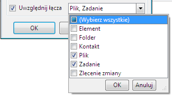

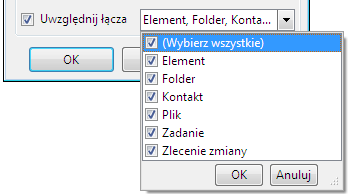

Łączy można używać w celu dołączania danych w operacjach gromadzenia, takich jak Pobierz/Wypisz, Wpisz, Wypisz i Raportowanie projektu. Polecenie Uwzględnij łącza znajduje się w oknie dialogowym Ustawienia dotyczącym wymienionych poleceń. Dane uwzględniane w przypadku każdego typu obiektu są opisane poniżej.

Jeśli wybór obejmuje łącze do wystąpienia obiektu niestandardowego (zadania, kontaktu itp.), zostanie ono użyte do gromadzenia danych plików. Obiekty niestandardowe nie zawierają samych plików, folderów, zleceń zmian ani elementów. Zawierają tylko łącza do tych obiektów, jak również łącza do innych obiektów niestandardowych.
Każda definicja obiektu niestandardowego dostępna w repozytorium pojawi się w ustawieniach opcji Uwzględnij łącza. Wszelkie połączenia zawarte w obiekcie niestandardowym zostaną użyte w zależności od pozostałych ustawień. Przykładowo: jeśli administrator zdefiniował obiekt niestandardowy o nazwie Zadania, a użytkownik wybiera łącza do zadań i plików, wszystkie pliki połączone z zadaniem zostaną uwzględnione podczas pobierania.
