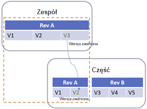

Przeanalizujmy prosty przykład, gdzie zespół jest w wersji A, a część w wersji B.
  • Zmiana A zespołu odwołuje się do zmiany A części.
  • Wersja 2 części jest zwolniona.
  • Część zostanie zmieniona na zmianę B.
  • Zostanie utworzona nowa wersja 3 zespołu, ale nadal będzie używana wersja A części.
  • Zmiana B części jest również aktualizowana, ale nie jest używana przez zespół.

Oto przykład, w którym mamy zespół i część w wersji A.
  • Opcja Preferuj zwolnione oznacza, że w wyświetlanej części będzie używana wersja 2, a nie 3.
  • Preferowanie zmian zawsze wymusza użycie przez zespół w wersji A części w wersji A.

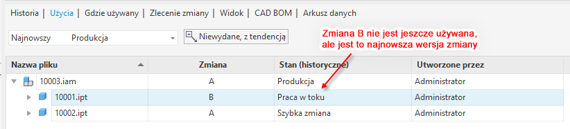

Przejdźmy na kartę Użycia. Karta Użycia zawiera listę plików używanych w bieżącym modelu.
Kliknij przycisk widoku / , aby przełączyć między preferowaniem zwolnionych/niezwolnionych. Należy pamiętać, że przycisk widoku służy tylko do wyświetlania; nie zmienia stanu pliku/komponentu.
  • Opcja Preferuj zwolnione umożliwia wyświetlenie wszystkich komponentów w stanie Zwolniony.
  • Opcja Preferuj niezwolnione pokazuje najnowszy stan wszystkich komponentów.
Opcja Najnowsze oznacza najnowszą zmianę/wersję, z którą jest połączony element macierzysty. Celem jest wyświetlenie najnowszej wersji/wersji każdego komponentu skojarzonego z komponentem macierzystym. Nie musi jednak oznaczać, że element macierzysty aktualnie używa tej wersji.
Tekst Zwolnione dotyczy zwolnionej wersji. Celem jest wyświetlenie użytej wersji zwolnionej.
  • Po wybraniu opcji Najnowsza w widoku Niewydane, z tendencją na karcie Użycia wyświetlana jest najnowsza wersja pliku. Pokazuje bieżący etap wszystkich komponentów/komponentów podrzędnych.
  • Po wybraniu opcji Najnowsza w widoku Preferuj zwolnione na karcie Użycia wyświetlana jest wersja zwolnionego pliku, jeśli jest dostępna.
  • Po wybraniu określonej zmiany z widokiem Niewydane, z tendencją na karcie Użycia wyświetlana jest najnowsza wersja pliku w używanej zmianie.
  • Po wybraniu określonej zmiany w widoku Preferuj zwolnione na karcie Użycia wyświetlana jest zwolniona wersja pliku w używanej zmianie, jeśli jest dostępna.
