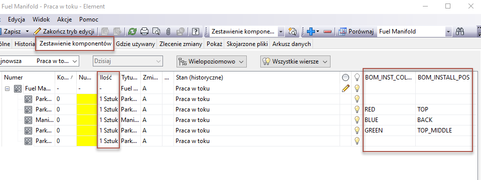

Aby wyświetlić właściwości wystąpienia, należy dostosować właściwości wiersza zestawienia komponentów w programie Vault i utworzyć nowe właściwości wiersza zestawienia komponentów, które będą odwzorowane na właściwości pliku z wartościami właściwości wystąpienia.
Po pomyślnym wpisaniu pliku z właściwościami wystąpienia do programu Vault wykonaj następujące czynności:
- W menu paska narzędzi wybierz opcję Administracja > Ustawienia programu Vault.
- W oknie dialogowym Ustawienia programu Vault kliknij kartę Zachowania.
- Kliknij przycisk Właściwości, aby utworzyć nową właściwość wiersza zestawienia komponentów, która jest odwzorowana na właściwości pliku, w celu usprawnienia procesu zarządzania projektem. Aby uzyskać więcej informacji, zobacz temat Tworzenie definicji właściwości wiersza zestawienia komponentów (BOM).
- Wybierz kartę Odwzorowanie, aby odwzorować właściwości na właściwość zdefiniowaną przez użytkownika. Priorytet odwzorowania określa kolejność, w jakiej właściwości będą zapisywane w obiekcie repozytorium. Aby uzyskać więcej informacji, zobacz temat Odwzorowywanie właściwości.
- Po utworzeniu definicji właściwości wybierz plik z właściwościami wystąpienia, kliknij prawym przyciskiem myszy i wybierz opcję Przypisz/Zaktualizuj element, aby wyświetlić okno dialogowe Element.
- Wybierz kartę Zestawienie komponentów i kliknij wiersz zestawienia komponentów.
- Kliknij prawym przyciskiem myszy element, a następnie wybierz opcję Dostosuj widok, aby dostosować sposób wyświetlania zestawień komponentów w panelu podglądu i rekordzie elementu.
- W oknie dialogowym Dostosuj widok kliknij opcję Pola, aby dodać nowo utworzone właściwości jako pola w zestawieniu komponentów. Aby uzyskać więcej informacji, zobacz temat Dostosowywanie widoku zestawienia komponentów (BOM).
- Ponownie kliknij wiersz zestawienia komponentów, kliknij prawym przyciskiem myszy element i wybierz opcję Włącz rozgałęzienie. Wybrany wiersz i wszystkie jego elementy podrzędne zostaną uwzględnione w zestawieniu komponentów.
- Kliknij przycisk Zapisz.
