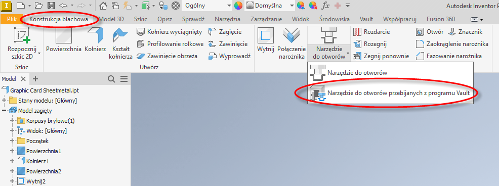

Wstawianie narzędzia do otworów przebijanych z programu Vault
Użyj polecenia Narzędzie do otworów przebijanych z programu Vault w programie Inventor, aby przeglądać kształt 3D elementu iFeature z programu Vault w celu wstawienia go na powierzchni w węzłach środka otworu szkicu.
Narzędzia do otworów przebijanych w konstrukcjach blachowych są elementami iFeature z dodatkowymi atrybutami, które umożliwiają wycinanie prostych lub złożonych otworów w powierzchni części, również przez zagięcie.
Uwaga: Musisz mieć szkic 2D z co najmniej jednym punktem środkowym otworu przed użyciem polecenia otworów przebijanych.
