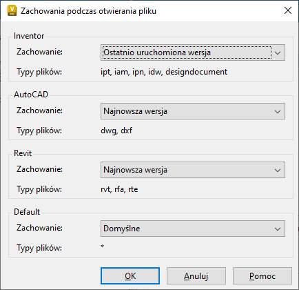

  1. W programie Vault Client wybierz kolejno Narzędzia > Opcje
  2. Kliknij przycisk Ustawienia znajdujący się obok opcji Ustawienia zachowania podczas otwierania pliku.
  3. W oknie dialogowym Zachowania podczas otwierania pliku skonfiguruj preferencje otwierania plików w przypadku poszczególnych aplikacji CAD.
    Uwaga: Nie wszystkie opcje są dostępne dla każdej aplikacji CAD. Opcje programu AutoCAD mają zastosowanie do wszystkich zestawów narzędzi AutoCAD: Architecture, MEP, Mechanical, Electrical itp.
    Inventor:
    • Ostatnio uruchomiona wersja — umożliwia otwarcie pliku w ostatnio używanej wersji programu Inventor.
      Uwaga: Ta opcja jest dostępna tylko dla plików programu Inventor.
    • Domyślne — używa bieżących ustawień programu Vault dotyczących otwierania określonego pliku CAD. Przykładowo, jeśli zainstalowano inną aplikację do otwierania plików programu Inventor i system Windows skonfigurowano tak, aby ta aplikacja była używana, ta sama aplikacja będzie także domyślnie używana w programie Vault do otwierania plików programu Inventor.
    AutoCAD, ACM , ACE C3D
    • Najnowsza wersja — umożliwia otwarcie pliku CAD w najnowszej wersji aplikacji CAD.
    • Wersja, w której plik został zapisany — umożliwia otwarcie pliku CAD w tej wersji aplikacji CAD, która została ostatnio użyta do zapisania pliku. Jeśli odpowiednia wersja aplikacji, w której plik został zapisany nie jest zainstalowana, do otwarcia pliku używana jest najnowsza wersja aplikacji. Jeśli odpowiednia aplikacja CAD nie jest dostępna, do otwarcia pliku .dwg używany jest program AutoCAD.
      Uwaga: Ta opcja nie jest dostępna w aplikacji Civil 3D.
    • Domyślne — używa bieżących ustawień programu Vault dotyczących otwierania określonego pliku CAD. Przykładowo, jeśli zainstalowano inną aplikację do otwierania plików .dwg i system Windows skonfigurowano tak, aby ta aplikacja była używana, ta sama aplikacja będzie także domyślnie używana w programie Vault do otwierania plików .dwg.
  4. Po zakończeniu kliknij przycisk OK, aby zapisać zmiany.
