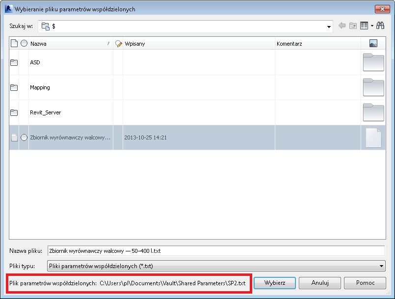

Wybieranie pliku parametrów współdzielonych w programie Vault
  1. Otwórz plik projektu i wybierz opcję Parametry współdzielone na wstążce Vault w programie Revit.
    Aktywny plik parametrów współdzielonych jest wyświetlany w lewej dolnej części okna dialogowego Wybieranie pliku parametrów współdzielonych.
  2. Wybierz plik .txt z parametrami współdzielonymi, który chcesz aktywować, i kliknij przycisk Wybierz.
    Najnowsza wersja pliku zostanie pobrana i ustawiona jako aktywny plik parametrów współdzielonych.
    Uwaga: Prawidłowość pliku parametrów współdzielonych nie jest sprawdzana w programie Vault, dlatego po wybraniu nieprawidłowego pliku .txt w repozytorium będzie on nadal aktywowany jako plik parametrów współdzielonych.
