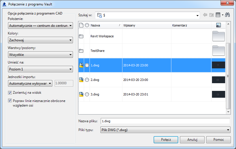

Wstawianie pliku DWG z programu Vault
Plik DWG przechowywany w repozytorium można wstawić do bieżącego projektu programu Revit.
  1. Kliknij przycisk Połącz z programu Vault na wstążce Vault w programie Revit.
  2. Zlokalizuj plik DWG, który chcesz wstawić.
  3. Wybierz preferowane położenie z listy rozwijanej Położenie.
  4. Wybierz preferencję dotyczącą kolorów z listy rozwijanej Kolory.
  5. Z listy rozwijanej Umieść w wybierz położenie, w którym ma zostać umieszczony plik DWG.
  6. Jeśli zachodzi taka potrzeba, zmodyfikuj jednostki importu.
  7. Kliknij przycisk Połącz, aby wstawić plik DWG.
