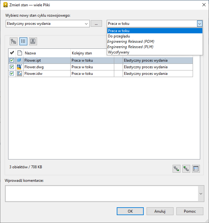

Polecenie Zmień stan pozwala zmodyfikować stan cyklu rozwojowego plików, folderów, elementów i obiektów niestandardowych. Zmiana stanu cyklu rozwojowego obiektu repozytorium wymusza pewne zachowania cyklu rozwojowego skonfigurowane przez administratora repozytorium. Przykładowe stany to: Praca w toku, Zwolniony lub Przestarzały.
Siatka powiązań wyświetla dane projektu, które zostały wybrane podczas zastosowania polecenia Zmień stan. Definicja cyklu rozwojowego i stan cyklu rozwojowego, wyświetlane dla każdego obiektu, są zamieszczone na siatce i można je osobno modyfikować. Menu rozwijane definicji cyklu rozwojowego, menu rozwijane stanu cyklu rozwojowego i przycisk przeglądania umieszczone w górnej części okna dialogowego są używane do wprowadzania zmian zbiorowych.
Wybranie definicji cyklu rozwojowego z filtra pozwala tworzyć zbiorowe zmiany stanu wszystkich danych należących do tej definicji cyklu rozwojowego. Przejdź do innej definicji cyklu rozwojowego, aby zmienić definicję cyklu rozwojowego przypisaną do danych w siatce. Tylko definicje cyklu rozwojowego, które są przypisane do kategorii będą dostępne w tym oknie dialogowym. Menu rozwijane stanu cyklu rozwojowego pozwala zmienić stan na więcej niż jednym obiekcie naraz.

Aby zmienić stan cyklu rozwojowego pliku, wybierz menu rozwijane stanu cyklu rozwojowego i wybierz odpowiedni stan. Lista rozwijana stanu cyklu rozwojowego dla poszczególnych plików zawiera wszystkie dostępne stany w danej definicji cyklu rozwojowego (dla której przejścia z bieżącego stanu do stanu na liście są dozwolone).

Lista rozwijana filtra definicji cyklu rozwojowego zawiera wszystkie definicje cyklu rozwojowego, które istnieją dla plików wymienionych w siatce powiązań. Ten filtr jest używany w połączeniu z menu rozwijanym stanu cyklu rozwojowego. Ta dwa pola służą do aktualizowania stanu cyklu rozwojowego wszystkich danych w definicji cyklu rozwojowego. Poniżej przedstawiono instrukcje, jak użytkownik może zmienić wszystkie dane projektu w danej definicji cyklu rozwojowego do nowego stanu cyklu rozwojowego:
  1. Na liście rozwijanej Filtr definicji cyklu rozwojowego wybierz definicję cyklu rozwojowego, dla którego chcesz wykonać zbiorczą aktualizację.
  2. W menu rozwijanym stan cyklu rozwojowego, wybierz nowy stan dla plików przypisanych do tej definicji cyklu rozwojowego. Ta operacja zmieni tylko stan cyklu rozwojowego plików z definicją cyklu rozwojowego określoną na liście rozwijanej filtru definicji cyklu rozwojowego.
Na przykład, aby zmienić wszystkie pliki w siatce, które mają stan Podstawowy proces wydania, na stan Praca w toku, wybierz na liście rozwijanej Filtr definicji cyklu rozwojowego pozycję Podstawowy proces wydania. W tym momencie nie są wprowadzane żadne zmiany stanów na siatce. Następnie z listy rozwijanej Nowy stan cyklu rozwojowego wybierz opcję Praca w toku. Stan wszystkich plików w siatce, które mają stan Podstawowy proces wydania, zostanie zmieniony na stan Praca w toku.
