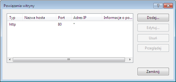

  3. W oknie dialogowym Internetowe usługi informacyjne rozwiń lokalny komputer ►Witryny, kliknij prawym przyciskiem myszy domyślną witrynę i wybierz opcję Powiązania.

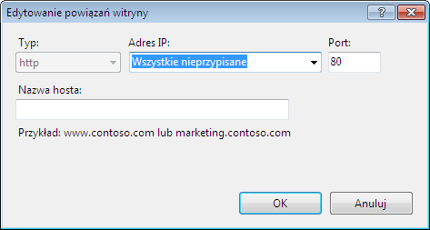

  4. Wybierz ustawienie HTTP i kliknij przycisk Edytuj.
  5. Zmień numer portu na 80 i kliknij przycisk OK.

  5. Kliknij prawym przyciskiem myszy domyślną witrynę i wybierz opcję Edytuj powiązania.
  6. Wybierz ustawienie HTTP i kliknij przycisk Edytuj.
  7. Zmień numer portu na 80 i kliknij przycisk OK.
