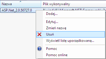

Test filtra IIS
Sprawdza obecność filtrów ISAPI.
Filtry ISAPI instalowane przez innych dostawców czasami kolidują z serwerem Autodesk Vault Server. Zablokuj wszystkie filtry, które kolidują z serwerem. Przed ich wyłączeniem należy sprawdzić u dostawcy powód ich zainstalowania.
Windows Server 2012, 2012 R2 i 2016
  1. Przejdź do ekranu startowego i kliknij kafelek Narzędzia administracyjne.
  2. Kliknij dwukrotnie ikonę Menedżer internetowych usług informacyjnych (IIS).
  3. W oknie dialogowym Internetowe usługi informacyjne rozwiń opcję lokalny komputer ► Witryny, a następnie kliknij opcję Domyślna witryna sieci Web.
  4. Dwukrotnie kliknij ikonę Filtr ISAPI .
  5. Kliknij prawym przyciskiem myszy filtr, który powoduje błąd, i wybierz opcję Usuń.
Windows 8, 8.1 i 10
  1. Przejdź do Panelu sterowania i kliknij opcję System i zabezpieczenia.
  2. Kliknij opcję Narzędzia administracyjne .
  3. W oknie Narzędzia administracyjne dwukrotnie kliknij pozycję Internetowe usługi informacyjne.
  4. W oknie dialogowym Internetowe usługi informacyjne rozwiń opcję lokalny komputer ► Witryny, a następnie kliknij opcję Domyślna witryna sieci Web.
  5. Dwukrotnie kliknij ikonę Filtr ISAPI .
  6. Kliknij prawym przyciskiem myszy filtr, który powoduje błąd, i wybierz opcję Usuń.
