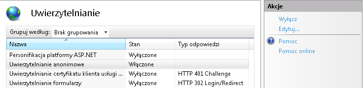

  3. Kliknij dwukrotnie opcję Uwierzytelnianie.
  4. Kliknij opcję Uwierzytelnianie anonimowe i upewnij się, że jest włączona.
  5. Kliknij prawym przyciskiem myszy pozycję Uwierzytelnianie i kliknij przycisk Edytuj, aby wyświetlić nazwę anonimowego konta używanego przez IIS. Sprawdź, czy to konto istnieje na serwerze.

  6. Kliknij dwukrotnie opcję Uwierzytelnianie.
  7. Kliknij opcję Uwierzytelnianie anonimowe i upewnij się, że jest włączona.
  8. Kliknij przycisk Edytuj, aby wyświetlić nazwę anonimowego konta używanego przez IIS. Sprawdź, czy to konto istnieje na serwerze.
