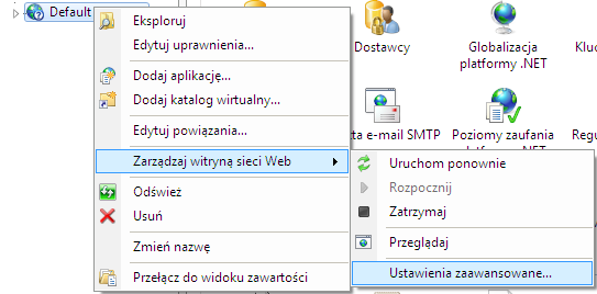

  3. W oknie dialogowym Internetowe usługi informacyjne rozwiń opcję lokalny komputer ► Witryny, a następnie kliknij opcję Domyślna witryna sieci Web.
  4. W sekcji Zarządzanie witryną sieci Web kliknij opcję Ustawienia zaawansowane.

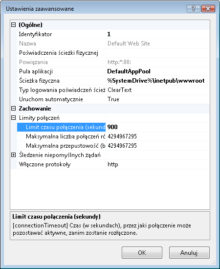

  5. W oknie dialogowym Ustawienia zaawansowane rozwiń węzeł Limity.
  6. Zmień wartość Limit czasu na 900 i kliknij przycisk OK.

  4. W oknie dialogowym Internetowe usługi informacyjne dla komputera lokalnego rozwiń pozycję ►Lokalizacje, kliknij prawym przyciskiem myszy i wybierz opcję Edytuj łącza > Zarządzaj witryną sieci Web > Ustawienia zaawansowane.
  5. Rozwiń listę Granice połączeń, zmień wartość czasu oczekiwania na 900 i kliknij przycisk OK.
