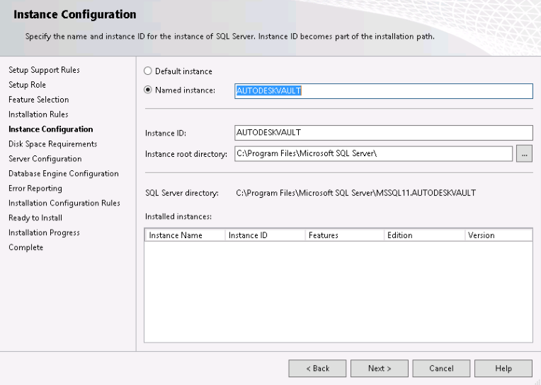

  6. W oknie Instance Configuration (Konfiguracja wystąpienia) wybierz opcję Named instance (Nazwane wystąpienie) i wprowadź nazwę. Można na przykład użyć nazwy „AutodeskVault” lub określić własną nazwę wystąpienia.
  7. Kliknij przycisk Dalej.

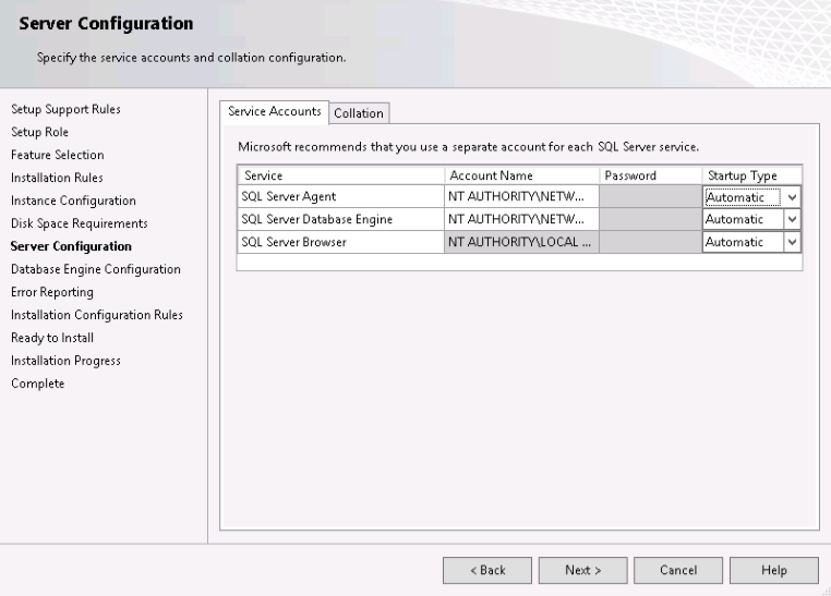

  8. W oknie konfiguracji serwera wybierz kartę Konta usług.
    • Dla procesora bazy danych programu SQL Server określ konto ZARZĄDZANIE NT\USŁUGA SIECIOWA. Można też użyć lokalnego konta systemowego. Jeśli użytkownik planuje wykonywanie kopii zapasowych i przywracanie ich w zdalnych lokalizacjach, należy użyć konta użytkownika domeny. W przypadku ustawienia Startup Type (Typ uruchomienia) wybierz opcję Automatic (Automatyczny).
  9. Kliknij przycisk Dalej.

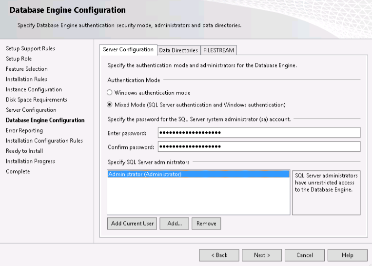

  10. W oknie Database Engine Configuration (Konfiguracja aparatu bazy danych) wybierz kartę Server Configuration (Konfiguracja serwera) i wykonaj następujące czynności:
    1. Wybierz uwierzytelnianie Mixed Mode (Tryb mieszany) i ustaw hasło konta SA. Domyślnym hasłem używanym podczas instalacji domyślnej w przypadku konta SA jest AutodeskVault@26200.
    2. Dodaj lokalne konto administratora (lub odpowiednie konto) jako administratora programu SQL Server. Tylko użytkownicy systemu Windows wprowadzeni w tym oknie dialogowym mają pełne prawa podczas logowania do serwera SQL. Wszystkie inne identyfikatory logowania do systemu Windows są traktowane jako konta gościa.

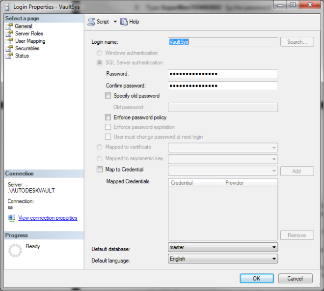

Tworzenie nazwy logowania konta SQL
  1. Otwórz program Microsoft SQL Server Management Studio.
  2. Rozwiń folder Zabezpieczenia -> Nazwy logowania.
  3. Kliknij prawym przyciskiem myszy folder Logins (Identyfikatory logowania) i wybierz opcję New Login (Nowy identyfikator logowania).
  4. Wpisz ciąg VaultSys jako nazwę logowania.
  5. Wybierz opcję SQL Server Authentication (Uwierzytelnianie programu SQL Server).
  6. Wpisz ciąg SuperMan769400006! jak hasło.
  7. Odznacz pole wyboru Enforce password policy (Wymuszaj zasadę hasła).
  8. Wybierz stronę Role serwera.
  9. Zaznacz pola wyboru obok następujących ról:
    • dbcreator
    • publiczny
    • setupadmin
  10. Kliknij przycisk OK, aby utworzyć konto.

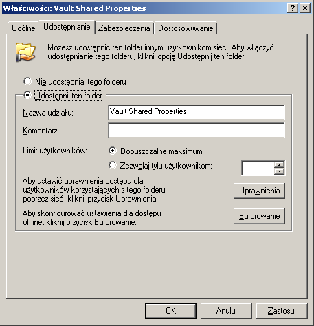

  1. Wybierz położenie sieciowe i utwórz folder.
  2. Kliknij nowy folder prawym przyciskiem myszy i wybierz opcję Udostępnianie i zabezpieczenia.
  3. W oknie dialogowym Właściwości kliknij polecenie Udostępniaj ten folder.
  4. Podaj nazwę udostępnianego folderu.
  5. W polu Komentarz wpisz Udostępniony folder sieciowy dla programu Autodesk Vault.
  6. Kliknij opcję Uprawnienia.
  7. W oknie dialogowym Uprawnienia kliknij przycisk Dodaj. Dodaj konto użytkownika, na którym jest uruchomiony serwer ADMS. Domyślnie konto to jest lokalnym kontem administratora na serwerze ADMS o nazwie Autodesk Vault.
  8. Dodaj konto użytkownika Windows, na którym uruchomiono usługę serwera SQL. Domyślnie jest to Usługa sieciowa.
  9. Obydwu kontom nadaj Pełną kontrolę.
  10. W oknie dialogowym Uprawnienia kliknij przycisk OK.
  11. W oknie dialogowym Właściwości kliknij przycisk OK.
