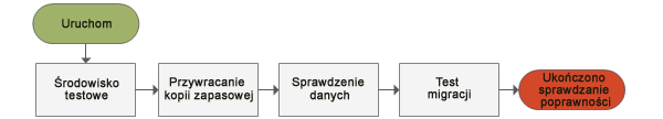

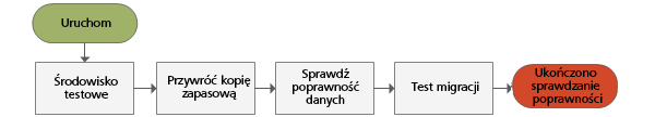

Etap 1 — sprawdzanie poprawności kopii zapasowej i test migracji
Firma Autodesk zaleca rozpoczęcie każdego uaktualnienia programu Vault od sprawdzenia kopii zapasowej.
Poniższa procedura testowania uaktualnienia jest preferowaną metodą sprawdzania kopii zapasowej.
Środowisko testowe
Najlepszym sposobem jest wykonanie uaktualnienia testowego serwera Vault na komputerze, który jest podobny do serwera produkcyjnego. Uaktualnienie testowe daje pewność, że kopia zapasowa jest prawidłowa, i pozwala zidentyfikować potencjalne problemy bez wpływu na środowisko produkcyjne. Poniżej przedstawiono przegląd korzyści, jakie przynosi zastosowanie środowiska testowego.
