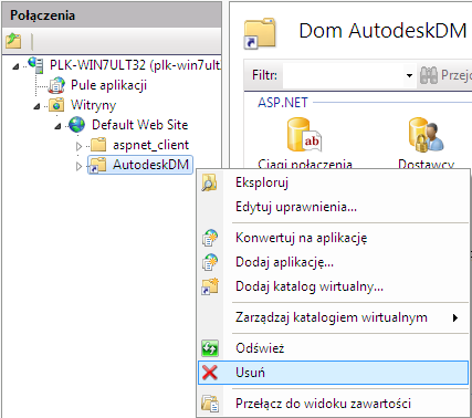

  3. W oknie dialogowym Internetowe usługi informacyjne rozwiń komputer lokalny ► Witryny, a następnie kliknij węzeł Domyślna witryna sieci Web.
  4. Jeśli wyświetlany jest folder o nazwie AutodeskDM, kliknij go prawym przyciskiem myszy, a następnie wybierz polecenie Usuń.

  4. W oknie dialogowym Internetowe usługi informacyjne rozwiń komputer lokalny ► Witryny, a następnie kliknij węzeł Domyślna witryna sieci Web.
  5. Jeśli wyświetlany jest folder o nazwie AutodeskDM, kliknij go prawym przyciskiem myszy, a następnie wybierz polecenie Usuń.
