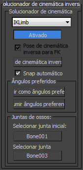

O Solucionador de HI foi concebido para permitir que o animador se desloque entre a cinemática inversa e adiante de forma rápida e conveniente, com ferramentas para habilitar automaticamente a cinemática inversa e fazer snap do objetivo para o atuador de fim.
Para desativara cinemática inversa em uma cadeia:
implementação Solucionador de cinemática inversa, desative Ativado.
A cinemática inversa está agora desativada, de forma que é possível selecionar e girar quaisquer objetos na cadeia. A ativação e desativação de cinemática inversa é animável usando o botão Chave automática.

Os itens deste grupo fornecem a habilidade de definir os pontos inicial e final da cadeia do solucionador de cinemática inversa de HI. Também existem controles nesta implementação que permitem usar a manipulação de cinemática inversa para criar quadros-chave rotacionais de cinemática direta em objetos hierárquicos e botões para alinhar o objetivo e o atuador de fim.
O Controlador de cinemática inversa de HI tem um subcontrolador de FK. Quando Ativado está selecionado, os valores do subcontrolador de FK são substituídos pelo controlador de cinemática inversa. Quando Ativado está desativado, são usados os valores de FK. É possível animar a ativação e desativação de Ativado.
Use esta opção para desativar o controle da cadeia pelo objetivo, quando desejar fazer rotações de avanço.
Snap de cinemática inversa Se o objetivo tiver sido afastado do fim da cadeia, o clique em Snap de cinemática inversa/FK moverá o objetivo para fazê-lo coincidir com a posição do vínculo final.
Snap de FK Os valores dos subcontroladores de FK são suprimidos pela solução de cinemática inversa quando a cinemática inversa está ativada (botão Ativado pressionado). Os respectivos valores nem sempre correspondem à pose atual da cadeia. Se você desativar Ativado, os valores dos subcontroladores de FK irão assumir o controle. Isso pode fazer a cadeia saltar. Snap de FK, antes de Ativado ser ativado, força os subcontroladores de FK a assumirem valores da pose atual (que é determinada pela cinemática inversa). Isso elimina o salto na animação da cadeia.
Quando a opção Snap automático estiver ativada, o 3ds Max aplicará automaticamente um snap de cinemática inversa/FK antes de habilitar ou desabilitar a opção Ativado. Se Snap automático não estiver ativado, você precisará clicar em Snap de cinemática inversa/FK antes de alternar Ativado; caso contrário, a cadeia vai saltar.
Permite alterar os fins da cadeia de cinemática inversa.
