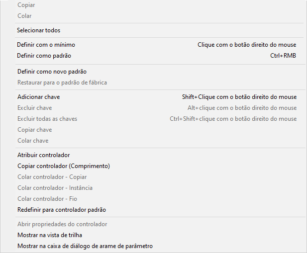

Menu giratório de clique com o botão direito
Para abrir o menu giratório de clique com o botão direito, clique com o botão direito do mouse no campo editável de um parâmetro animável. Este menu fornece opções para cortar, copiar e colar valores, arames e trajetórias de animação entre vários parâmetros de objeto. Permite também mostrar o parâmetro na Vista de trilha ou na caixa de diálogo Fiação de parâmetro.

Com exceção de Desfazer e de Selecionar tudo, cada um dos comandos a seguir tem efeito sobre o parâmetro que você clica com o botão direito do mouse. Não é necessário clicar primeiro no campo de valor. No entanto, para utilizar determinados comandos, como Copiar e Excluir, o valor a ser afetado deve ser realçado.

Definido como Mínimo
Redefine como 0 ou como o valor mínimo definido.
Definir como padrão
Redefine para o valor padrão.
Definir limite máximo
Define o valor máximo permitido.
Definir limite mínimo
Define o valor mínimo permitido.
Definir como novo padrão
Torna padrão o valor atual.
Restaurar para o padrão de fábrica
Reverte as alterações feitas no valor atual ao valor padrão original.
Adicionar chave
Adiciona uma chave no quadro atual.
Excluir chave
Exclui uma chave do quadro atual.
Excluir todas as teclas
Exclui todas as animações do parâmetro atual.
Copiar chave
Copia a chave selecionada para ser colada em outro lugar.
Colar chave
Insere a chave copiada no campo.
Atribuir controlador
Há uma lista de controladores disponíveis para que você possa atribuir um controlador de animação ao parâmetro ou à trilha animável selecionada.
Nota: Uma opção para abrir a caixa de diálogo Atribuir controlador aparece na parte inferior da lista de controladores.
Copiar controlador
Copia o controlador de animação, incluindo todas as teclas de animação, para um buffer, que você pode atribuir a outro lugar ao colar.
Colar controlador - Copiar
Atribui uma cópia do controlador de animação no buffer ao campo no qual o usuário clicou com o botão direito do mouse.
Colar controlador - Instância
Atribui uma instância do controlador copiado ao campo no qual o usuário clicou com o botão direito do mouse.
Colar controlador - Fio
Abre uma caixa de diálogo Fiação de parâmetro com o parâmetro de controlador copiado e o parâmetro de destino de colagem selecionado. Equivale a criar um parâmetro de conexão na viewport entre dois parâmetros.
Redefinir para o controlador padrão
Reverte o controlador atual ao valor especificado como padrão.
Copiar animação
Colar animação - copiar
Atribui uma cópia do controlador de animação no buffer para o campo clicado com o botão direito do mouse.
Colar animação - instância
Atribui uma instância do controlador de animação copiado ao campo no qual o usuário clicou com o botão direito do mouse.
Colar animação - Conexão
Abre uma caixa de diálogo Fiação de parâmetro com o parâmetro copiado e o parâmetro de destino de colagem selecionado. Equivale a criar um parâmetro de conexão na viewport entre dois parâmetros.
Editar conexão
Abre a caixa de diálogo Fiação de parâmetro expandida e posicionada para exibir o controlador de fiação atribuído ao parâmetro selecionado.
Nota: A opção Editar conexão só fica disponível se houver, no momento, uma conexão bidirecional aplicada ao parâmetro no qual o usuário clicou com o botão direito do mouse.
Mostrar no Track View
Abre uma janela Vista de trilha - Editor de curva, denominada "Selecionada", expandida e posicionada para mostrar o parâmetro selecionado. É muito útil para obter acesso rápido a uma determinada curva ou rastreamento.
Caixa de diálogo Mostrar na conexão do parâmetro
Abre uma caixa de diálogo Fiação de parâmetro com foco no parâmetro selecionado.
