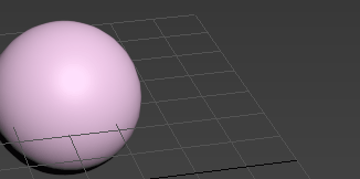

Exemplo: Para usar o controlador de posição XYZ e ruído juntos:
Parâmetros
Atribuir controlador, clique na trilha de posição da esfera.
Você pode criar o mesmo efeito com o controlador de lista para combinar os controladores.
