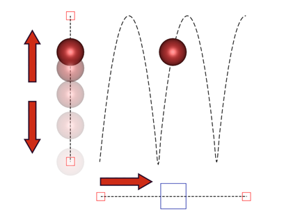

Considere a esfera refletida que move-se ao longo de um caminho. É possível animar a esfera ao posicioná-la em vários quadros, mas seria muito difícil voltar e ajustar a altura do ressalto ou o caminho da esfera. É necessário editar o movimento da esfera em muitos quadros para fazer uma alteração, mesmo que ela seja simples.
Usando um objeto fictício resolve este problema ao quebrar o movimento em componentes simples. Um componente é o ressalto para cima e para baixo da esfera. O outro é o movimento no caminho.
Combinar o movimento refletido de uma espera com o movimento avançado de um dummy resulta em um movimento de espera refletida.

Exemplo: Para criar um movimento de ressalto complexo usando um objeto fictício:
A esfera é refletida na parte superior do objeto fictício enquanto o dummy move-se pela cena. É possível alterar facilmente a altura e a velocidade ao alterar a animação da esfera. É possível alterar o caminho através da cena ao alterar a animação de dummy.
