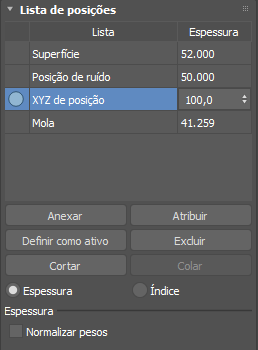

Por padrão, a configuração de Espessura de cada controlador listado é definida como 100.0. Esta configuração pode ser alterada para aumentar ou diminuir o efeito do controlador sobre um objeto.

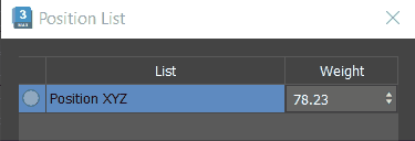

implementação Atribuir controlador, clique na trilha da posição para realçá-la.
Uma trilha XYZ de posição e outra rotulada como Disponível agora estão visíveis.
A caixa de diálogo Controlador de ruído é aberta.
Experimente com diferentes configurações de Peso para cada controlador e veja os resultados.
Exagerar ou minimizar os efeitos de um controlador aumentando ou diminuindo o seu valor de espessura. Padrão = 100.0.
Determina quais controladores são afetados por alterações interativas na viewport. O controlador ativo atual é marcado na lista com uma seta.
Exclui o controlador selecionado.
Remove o controlador selecionado e o armazena em uma área de transferência temporária. O conteúdo da área de transferência só é mantido no próprio controlador até que você cole o controlador.
Insere o conteúdo da área de transferência do controlador na posição acima do controlador selecionado. A área de transferência ficará vazia após a colagem.

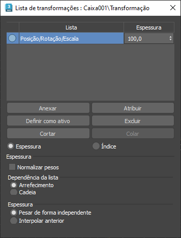

Quando ativada, calcula a média para os valores de espessura de todos os controladores na lista. Disponível apenas para os controladores da Lista de transformações, Lista de posições e Lista de escalas. Padrão = desativado.

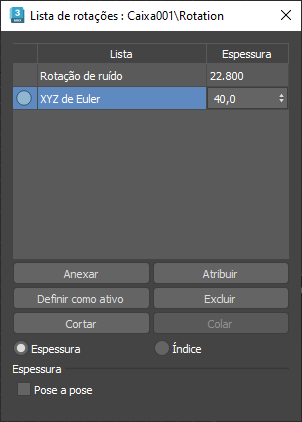

Permite mesclar entre controladores na lista. Só está disponível para o controlador da Lista de rotação. Padrão=desativado.
Quando desativado, o controlador da Lista pesa cada rotação individualmente e adiciona as rotações pesadas para o efeito final. Você pode animar empilhando camadas sobre camadas e medindo o seu efeito. Este é o comportamento padrão.
Quando ativado, cada pose é mesclada com os resultados dos controladores anteriores da lista. Este método não é uma adição, mas uma verdadeira mistura pose a pose. O ajuste do peso de um controlador na lista irá mesclar de e para essa pose (controlador na lista). Se o último peso for 100,0, então ajustar os pesos das poses anteriores na lista não surtirá nenhum efeito porque a última pose terá um efeito total. Esta é uma abordagem baseada no empilhamento que é melhor utilizada para efeitos de animação não-lineares (NLA). Você pode colar clipes de movimento ou até mesmo poses de quadro único em novas camadas e utilizar as espessuras para mesclar as poses.
Use as opções de Dependência da lista para tratar a lista como um ventilador ou uma cadeia: dependente da ordem ou não, é necessária ou não uma transformação pai precisa?
| Dependência | Comportamento |
| Arrefecimento | Passa a transformação principal para as entradas da lista e faz a mesclagem usando o método de ponderação. Essa configuração é útil quando as entradas são independentes e a ordem não importa. |
| Cadeia | Passa o resultado anterior para o próximo como a transformação principal e mescla usando o método de ponderação. Essa configuração é útil quando a lista depende da ordem ou quando uma transformação pai precisa é necessária, por exemplo, com restrições |
| Tipo de espessura | Comportamento |
| Pesar de forma independente | As entradas da lista de espessuras são combinadas de forma independente. Espessura do componente de rotação fixada entre [-100%,100%].
Nota: Evite a escala não uniforme
| Interpolar anterior | Interpola a entrada da lista anterior com a atual. A rotação é uma interpolação pose a pose, como rotation_list (clamped [-100%,100%]). A escala pesa a diferença multiplicada da anterior.
