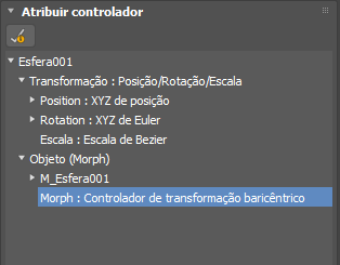

Após a atribuição do controlador de Transformação baricêntrico no painel Criar
Objetos compostos
Transformação, os parâmetros de transformação para o controlador são exibidos no painel Modificar e na caixa de diálogo Informações de chave de controlador de transformação baricêntrico, exibidos quando você clica com o botão direito do mouse sobre uma chave de transformação na Vista de trilha Esboço sequencial ou na barra de rastreamento.
