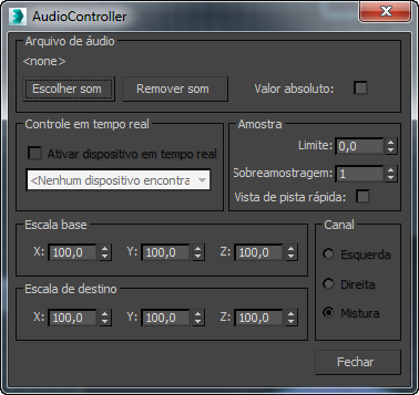

Adicionar uma trilha sonora na animação permite sincronizar a animação com o som. Adicione uma trilha sonora para sincronizar com a fala de um personagem, por exemplo.
Use esse grupo para adicionar e remover arquivos de som do controlador e para ajustar a amplitude.
Valor = (amp. de amostra) / (amp. máxima).
Quando Valor absoluto está ativado, a amplitude máxima é igual à amplitude amostrada máxima da forma de onda. Isso assegura que o potencial para o valor de saída atinja o valor alvo.
Quando desativado, a amplitude máxima é igual ao máximo potencial de amplitude da forma de onda. A saída somente atingirá o valor alvo se a forma de onda atingir seu máximo potencial de amplitude.
O máximo potencial de amplitude de um arquivo de 8 bits é 128, de um arquivo de 16 bits é 32768.
Use esse grupo para criar uma animação interativa que seja conduzida por som capturado a partir de uma fonte externa de áudio, como um microfone. Somente use essas opções somente para apresentações interativas. Não é possível salvar o som em tempo real ou salvar a animação produzida pelo controlador.
Quando ativado, todo arquivo de áudio selecionado é ignorado e o controlador usa o som capturado pelo dispositivo selecionado.
Quando desativado, o controlador usa o arquivo de áudio selecionado.
Esse grupo contém controles para filtrar ruído de plano de fundo, suavizar a forma de onda e controlar a exibição na Vista de trilha.
O intervalo de limite é de 0,0 a 1,0.
O Limite 0,0 não tem nenhum efeito sobre os valores de saída da amplitude.
O Limite 1,0 diminui todos os valores de saída de amplitude para 0,0.
É possível usar valores de limite baixos para filtrar ruído de plano de fundo do controlador.
Quando ativado, a sobreamostragem é ignorada na exibição da Vista de trilha.
Quando desativado, a sobreamostragem é aplicada à exibição da Vista de trilha. Valores altos de sobreamostragem podem tornar lenta a exibição da forma de onda.
Aqui você insere os valores de parâmetros mínimo e máximo retornados pelo controlador. Os campos que aparecem variam de acordo com o tipo de parâmetro que usa o Controlador de áudio.
Parâmetros flutuantes são exibidos no grupo Faixa do controlador com os campos Mín. e Máx.
Os parâmetros de vetor (3 componentes), como Transformações, exibem os grupos Base e Destino com os campos de valores de X, Y e Z.
Com esse grupo, é possível selecionar qual canal orienta o valor de saída do controlador. Essas opções somente estarão disponíveis se você escolher um arquivo de som de estéreo.
