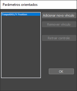

Clique com o botão direito do mouse em um controlador Orientado na hierarquia de Vista de trilha para exibir a caixa de diálogo Parâmetros orientados. A janela da lista exibe quaisquer trajetórias atribuídas.
Adiciona um vínculo. Exibe a caixa de diálogo Adicionar novo vínculo com trajetórias disponíveis. Clique em uma trajetória e, em seguida, clique em OK.
Remove o vínculo realçado.
Retrai o controlador orientado até um controlador padrão.
As chaves existentes são copiadas para o novo controlador.
Fecha a caixa de diálogo.
