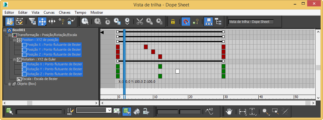

O editor de Esboço sequencial utiliza a Vista de trilha para exibir chaves de animação ao longo do tempo em um gráfico horizontal. Esta exibição gráfica simplifica o processo de ajuste do tempo da animação, pois é possível ver todas as chaves ao mesmo tempo em um formato semelhante a planilhas. O modo alternativo de Vista de trilha é o Editor de curva, que, além de chaves, permite trabalhar com curvas de interpolação.

O editor Dope Sheet se assemelha à folha X clássica. Ele exibe os quadros-chave ao longo do tempo usé possível somente um gráfico horizontal (ao invés de vertical). É possível ver todas as chaves em uma interface semelhante a uma planilha. É possível selecionar qualquer ou todas as chaves em uma cena, dimensioná-las, movê-las, copiá-las e colá-las, e trabalhar diretamente aqui, em vez de no viewport. É possível selecionar as chaves de secundárias, da subárvore ou de ambos, para que possa fazer alterações simples que afetam muitos objetos e suas chaves de uma só vez.

Barra de Menus do Dope Sheet
Ao contrário do Curve Editor, o Dope Sheet tem dois modos: Editar chaves e Editar faixas. Eles afetam a exibição na janela Chave.
Qué possível o modo Editar chaves está ativo, os quadros-chave são exibidos como caixas dentro de retângulos em uma grade. As chaves são codificadas por cores para mostrar o que está nos quadros-chave (a posição em vermelho, a escala em amarelo, a rotação em verde e assim por diante).
Chaves coloridas
